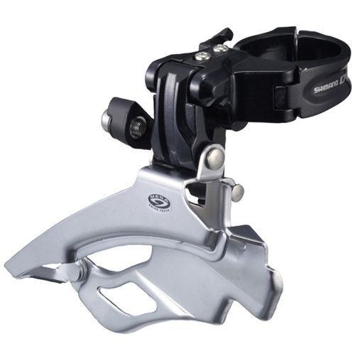

Добрые сутки, просьба отозваться владельцев данной модели, созрел поменять передний переклюк который по умолчанию был "турней" :facepalm: , на днях купил тут же на форуме деор м590, он стал на своё место, но остался очень мелкий зазор к покрыхе, я об этой проблеме давно немного знал, но не думал что выйдет прямо так, постоянно покупать переклюки что бы все перемерять денег не хватит :oops: , может кто ставил что то высокоуровневое что нормально влазит с верхним или нижним хомутом и просвет остаётся в районе сантиметра, текущий просвет смотрите на фото.

2RostiTorth
что за модель на картинке?
СообщениеДобавлено: 14.10.2016 08:11
Сообщения: 2043
Город: --
Зарегистрирован:20.03.2016
Deore FD-M591
но может быть и SLX, XT.
