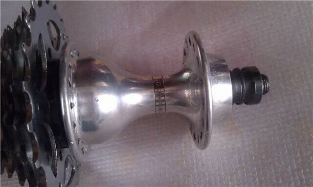

прошу помоши. не могу подсчитать размер спиц.обод такой http://www.velobazar.com/catalog/utility/rims_700/509 втулка передняя стартоновская простая.задняя такая... как подсчитать не могу...
cf902e1ad4ef.jpg [ 37.14 КБ | Просмотров: 731 ]

http://www.upbikes.com.ua/calculator.php
адекватный калькулятор, вводиразмеры и покупай спици, можешь на 1 мм короче брать чем предложит(на 2 максимум)

ну подсчитал и получил длину 298 мм..вроде как много...не уверен что такие енужны

сделай 3 креста вместо 4. но калькулятор точный

ето с двумя крестами.. с 3 больше надо вроде. ну калькулятор норм) спасибо)
