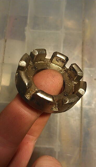

Красный (2) под всё подряд китайское г
Черный(1) DT swiss ,willsmith, + всякое г его копирующее
Зелёный(0) самый мелкий (европа)
(Размер растёт по номерам )
И синий совсем большой,я пользуюсь (42)он красный с синими концами.
все номера в скобках, выбиты на торце ключей.
И разводник спицевой,вот и всё что тебе надо,приоритет у красного и зелёного.

Или воттакую хрень возьми и непарься.
IMAG4205.jpg [ 59.66 КБ | Просмотров: 4882 ]
