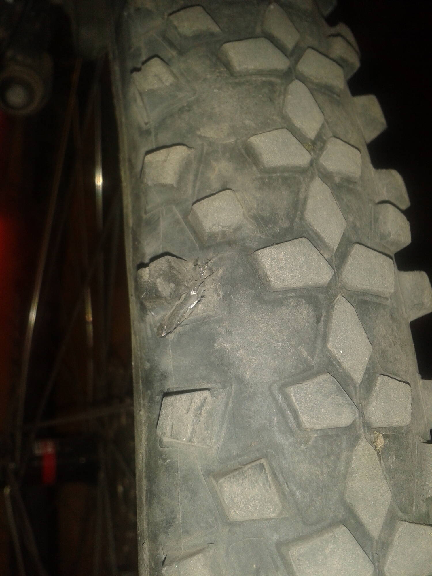

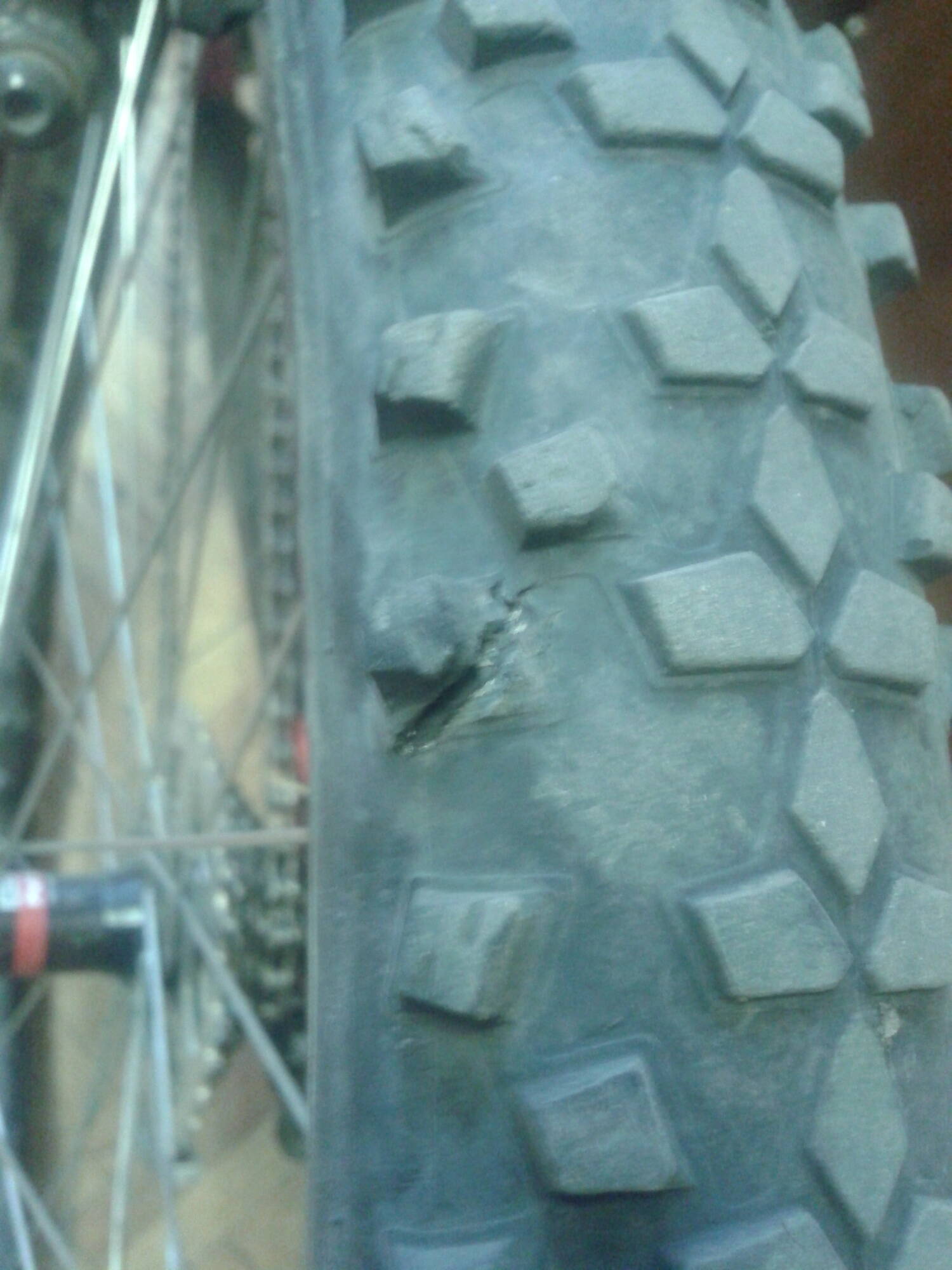

Сегодня поймал первый за три с лишним года прокол - он же порез (приличный кусок стекла воткнулся неудачно). Посему вопрос: пациент жив или все-таки мертв и требуется замена покрышки? Если можно еще покатать на такой - нужно ли что-то делать?

Латку изнутри нормальную поставь, еще будет ходить.

Фигня, я и с больше порезами катаюсь на своих Ральфах, и без проблем. Вот у знакомого тоже на смарт сэме есть еще больше порез, так он с внутренней стороны приклеил латку и уже 2-й сезон ганяет, ни грыж ни увеличения дырки не происходит.

правда там собственно шип болтается, его как-бы подрезало, не страшно?

еще вопрос: а латку из чего лучше ставить? из старой покры? или что-то спецовое? может лучше на вулканизацию?

материал латки- не знаю в чём разница. Важнее- хороший клей. Лучше вулканизация.
Ещё есть пара советов- сам порез проклеить суперклеем и срезать этот шип вообще. Меньше будет растягивать порез

konstruktor писал(а):
Ещё есть пара советов- сам порез проклеить суперклеем...
Уточните марку клея.
Если речь идёт о цианокрилатах, то это вредный совет :). После высыхания слой клея превратится в "стекло", со всеми вытекающими и протыкающими последствиями.
ЗЫ. Если корд в покрышке неповреждён, то срезать болтающийся шип, а гоый корд (в надутом состоянии) залить в несколько приёмов тонкими слоями клея. Скажем тот-же момент вполне подойдёт. Важно незабыть протереть место заливки чистым бензином.
Чо парится?
Снесите на шиномонтажку. Если на машине снять/найти/залатать/отбалансировать/поставить стоит гривен 50, то за такую дырочку гривен в 10 обоёдтся (ну может 20 - за эксклюзивность).
Покра не шоссейная - ходить будет!
типа брезента + Момент Хенкель
