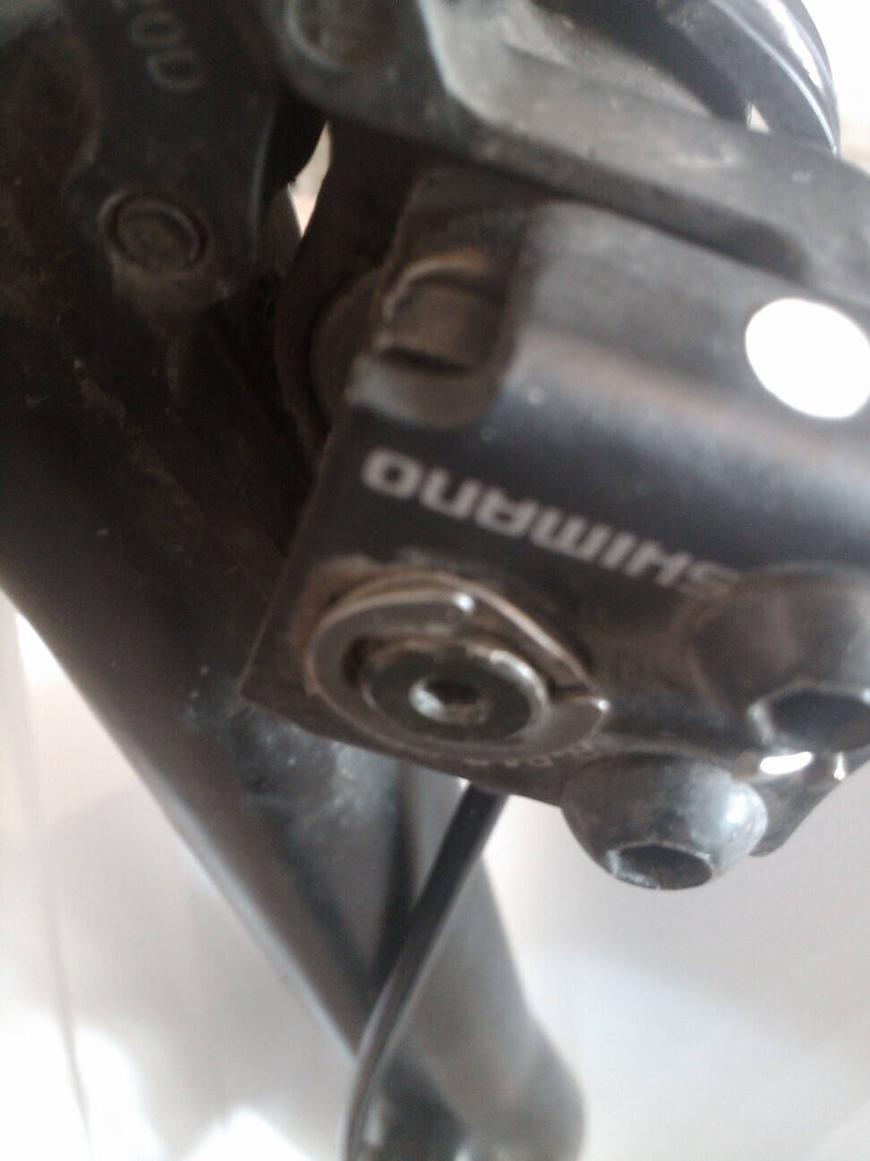

Прошу дельного совета от форумчан! Проблем:
Сегодня разбирал/собирал втулку, пришлось отвести колодки от ротора (затирали), после установки втулки левая колодка настроилась, а правая как на зло заклинала (двигается на пару мм в лево-право). Тормозилки br-m 495.
П.С. Может я сильно выкрутил колодку, т.к. они изношены?! :cry:
Комментарий к файлу: Тут нижняя "шайба" погнута в двух местах. Может я ее зацепил ротором и погнул ???
brake.jpg [ 155.65 КБ | Просмотров: 904 ]
Комментарий к файлу: Изгиб видно лучше, но качесто хуже
brake2.jpg [ 171.52 КБ | Просмотров: 904 ]

Были такие тормоза. Скорее всего у вас просто винт сильно зажат в одном из крайних положений. Клинить там нечему и деформация этой шайбы до одного места. Посмотрите в каком положении винт и просто сильнее крутните шестигранником.

Большое спасибо! Все решилось большим усилием, просто не хотел сломать ключ (грулся на 1-2.5 см :shock: ) все заработало :D
