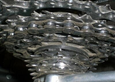

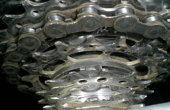

С армянского пер., в сторону розы когда инспектор показал что можно идти тронулся...
Был маленький скрип (или хруст?) и педали начали прокручиваться без усилия...
После перекрестка посмотрел, и не мог понять почему два проставочных кольца и без звезды? о_О
Когда доехал на работу после пересчета количества понял что одной не хватает...
Комментарий к файлу: о_О
CIMG6926_1.jpg [ 213.16 КБ | Просмотров: 1787 ]
Комментарий к файлу: другой ракурс
CIMG6929.JPG [ 240.61 КБ | Просмотров: 1787 ]
Я слышал люди цепи рвали, ногами, скручивали переклюки, сгибали шатуны педали ...
НО чтобы вот так вот взяла и рассыпалась звезда кассеты? о_О
(ей всего ~1.5к.км 830 к. и 830ц.)
Как такое вообще возможно?
(гарантия на такое распространяется? ^_^, правда год прошел с момента покупки :( в эксплуатации месяца ~3-4)
:oops: Кто увидит там звездочку на перекрестке сфоткайте и в мусор, а то я поздно понял что случилось и не собрал :(.

Неделю назад наблюдал такой же случай на покатушке. На гибриде вдруг начали прокручиваться педали. Хозяин решил, что слизались зубья на звёздочке кассеты и больше эту звезду не использовал. По приезду домой внимательно осмотрел кассету - одна звезда (5) отсутствовала. Потом на перекрёстке нашёл обломки, звезда разломилась на 2 части. Кассета срам, 11-28.

Круто!
А что произошло с соединительной шпилькой?

Шпилька там только для того, чтобы кассета на витрине лежала кучей, а не россыпью
Я в курсе, мне интересно, её срезало или звезда просто разломилась в месте крепления.

Ну хз что со шпилькой... наверное на месте осталась вечером разберу посмотрю
(мож со старой кассеты возьму эту звезду, не нижняя должно пойти...)

aidaho писал(а):
Круто!
цела и невредимая. выкрутил ) обратно не ставил, лень... ^_^ нужно было ее заручивать, там шестигранник очень маленький...
Поставил звезду с другой касеты, износ минимален.
Так что завтра можно ездить как ни в чем не бывало)
На длинных покатушках берите с собой теперь кассеты :D
