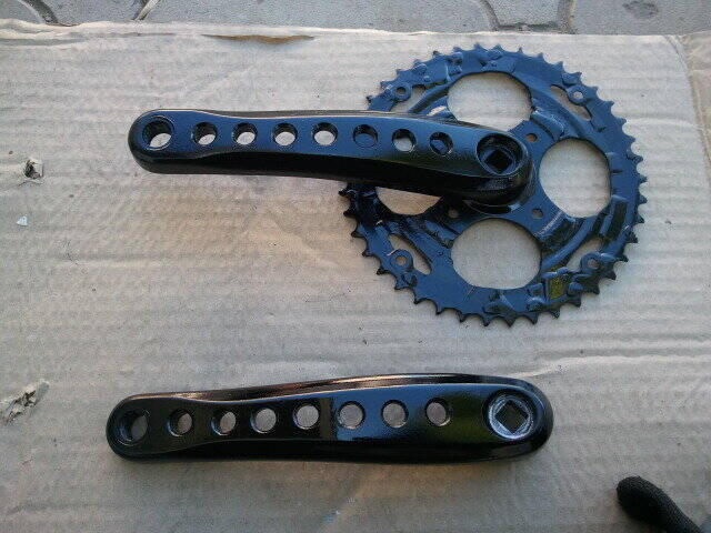

В стоке на моем велосипеде стояла данная система fc-m 311, после пробега в 9000 км окончательно и безповоротно умерла средняя звезда. К этому времени созрело желание попробовать одну звезду спереди+ немного продлить жизнь системы (большая звезда на 42 зуба была в идеальном состоянии).весь проект был реализован на работе, результат меня устраивает, хотя было несколько стремных моментов.

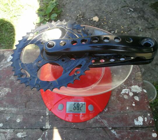

Прикольно, какой вес до и после получился?

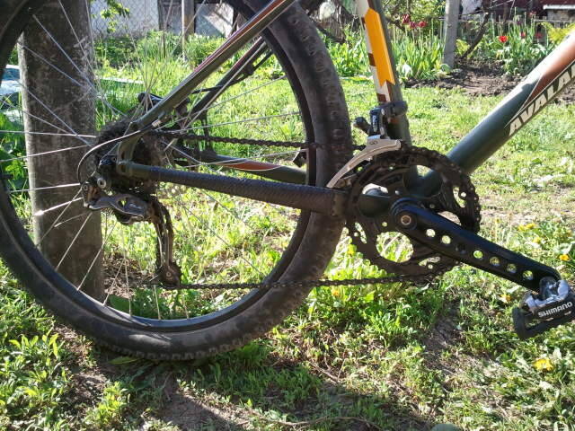

Несколько вопросов: зачем передний переключатель и что за стрёмные моменты?

Вес после всех надругательств—682гр
280Гр(обрезки двух звезд + стружка с шатунов , то что удалось собрать+ пластиковый щиток)
Передний переключатель нужен для того чтобы не слетала цепь на роскалбасе, своего рода направляющяя.

После сварки покрутило звезду восьмеркой ели смог выравнять, ещё звезда потеряла в жёсткости, пришлось выровнять ребра жёсткости, и под ходу дела сварка отпустила металл.

Сам езжу на одной передней звезде(алюфрезерованной), правда система М-411, ну и у меня рокринг стоит еще. Так же передний переклюк стоит без троса, залоченный, чтоб цепь далеко не улетала.

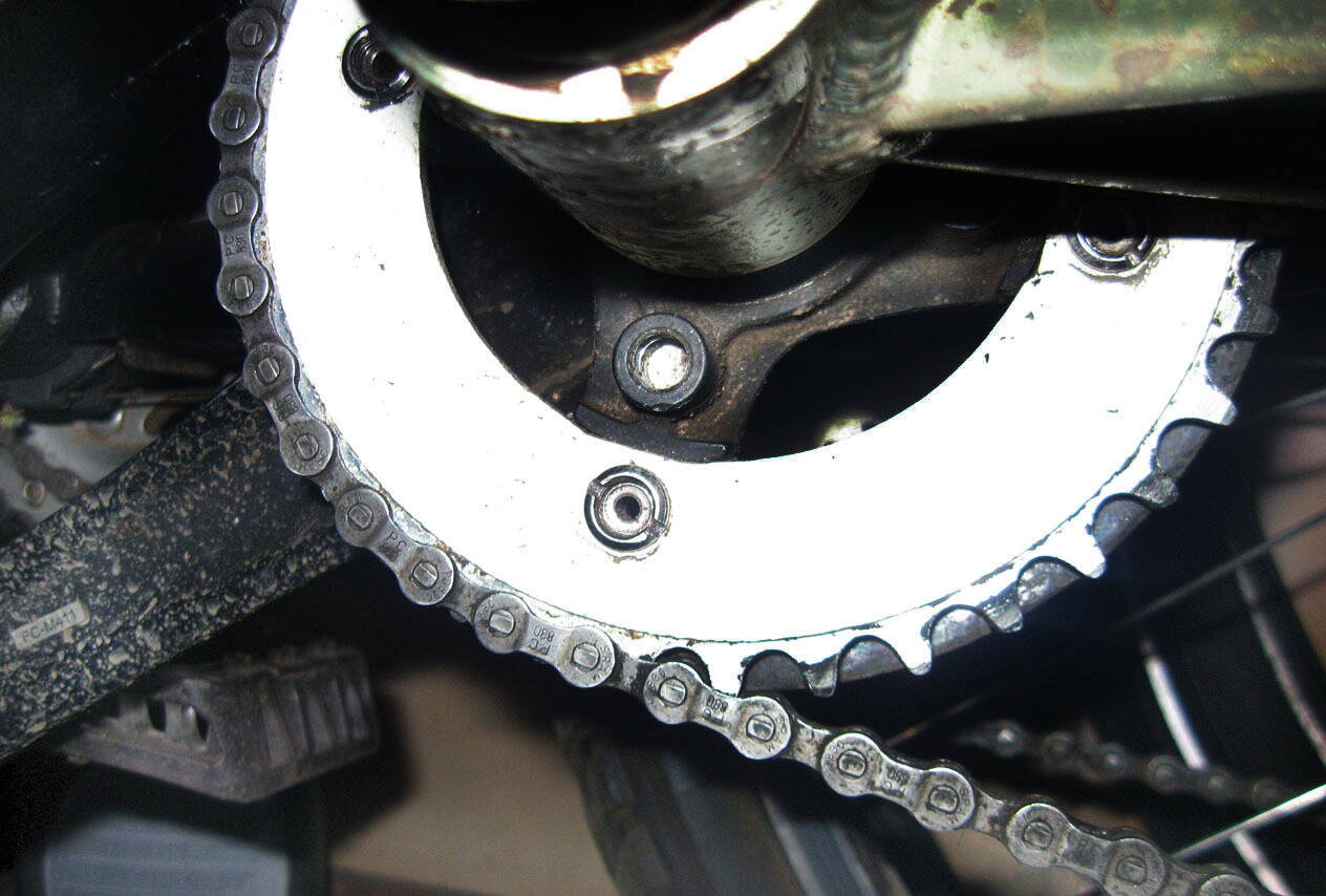

У меня 36 звезда, толстая, самодельная из дюраля. Катаю так на покатухи средней дальности, до 70-80 км, юзаю всю кассету, в принципе больше и не нужно.

А можно по подробней про самодельную звезду, как делал, где брал чертеж, какой пробег-ресурс.можно и фото выложить, я думаю многим будет интересно погдядеть.

ZenitoSS
А как там насчет перекоса, не?

Вот собственно звезда, делал у Юры http://technoart.com.ua/production/Stars_p.html
Перекос меня не волнует особо, звезда установлена на среднее место на шатунах, а крайние значения своего восьмерика пользую я не часто.
