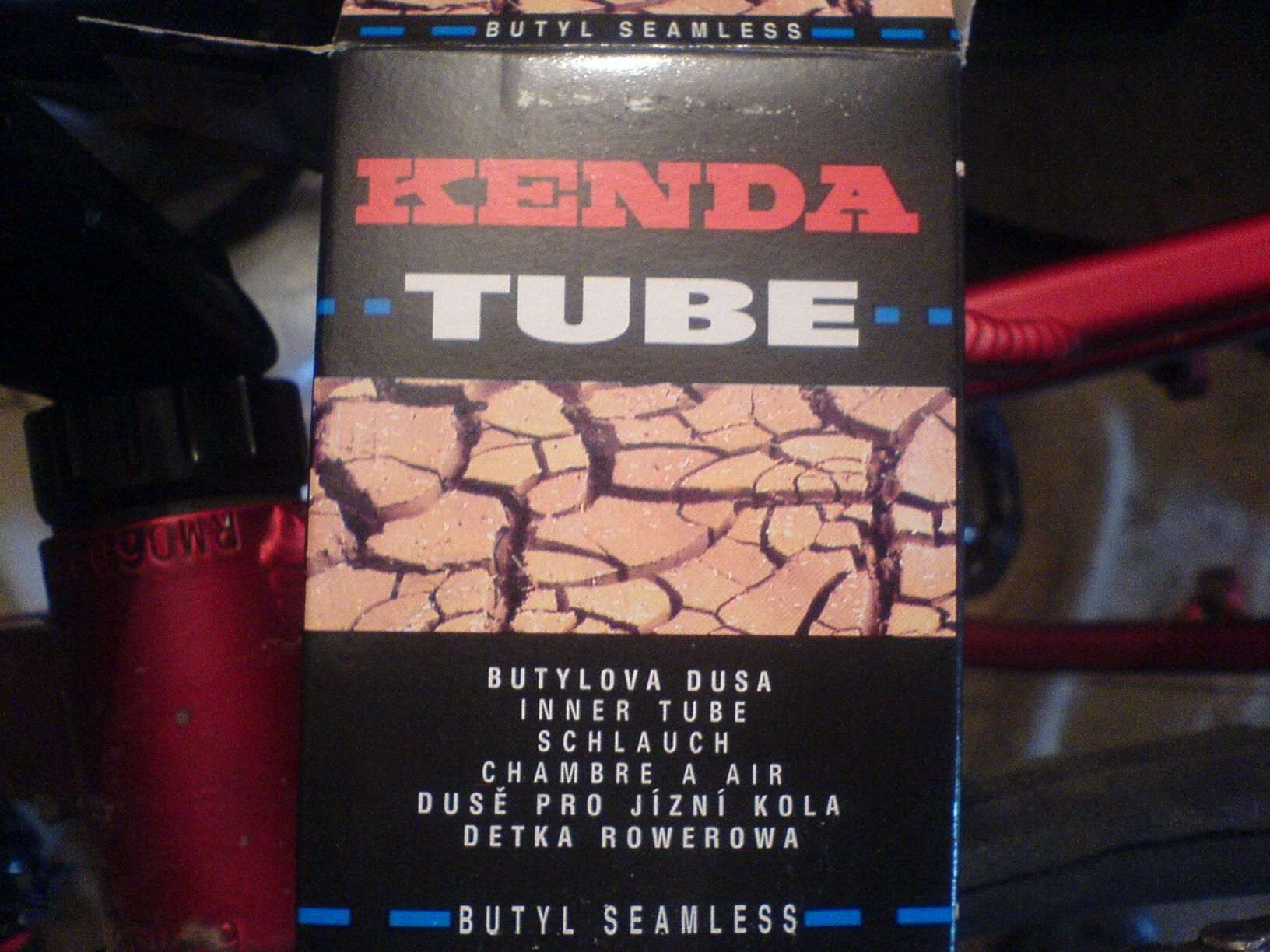

В этом сезоне уже проколол около 4 камер, одну точно гвоздём пробил, остальные 3 какким-то таинственным образом порезались со стороны обода, прямо рядом с соском.
Проверил обод, вроде всё чисто, покрышка тоже нормальная.
Последнюю камеру покупал с укреплённой рабочей поверхностью, на второй покатушке тоже лопнула у соска, со стороны обода. фото прилагается.
Подскажите отчего так получается?
p/s качаю 3 атмосферы.

Комментарий к файлу: это купленная камера

СообщениеДобавлено: 26.09.2008 10:04
Сообщения: 2126
Город: Харьков, Алексеевка
Зарегистрирован:23.02.2008
Обычно такое бывает если в обод с дыркой под авто нипель(шредера вроде) совать камеру с престой, но у тебя похоже все совместимо.
Вобщем возьми кусок старой камеры, вырежь кружок резины, одень вокруг соска и получится доп уплотнение.
и еще, у камер и колес есть такой размер как ширина. они должны совпадать. Т.е. камеру на 1,3 не надо всовывать в колесо 2,1 и раскачивать ее.
и еще камеры отличаются по весу\толщине резины. Если у тебя такие проблемы , не надо ставить облегченные камеры. Мой брат у 3 максусов легких соски повырывал, правда он престы вставлял в обод под шредера.
СообщениеДобавлено: 26.09.2008 10:30
Сообщения: 1608
Зарегистрирован:20.05.2006
флипер попробуй заменить
есть вероятность того что в месте пореза он сильно продавливается
Scale!
СообщениеДобавлено: 26.09.2008 10:31
Сообщения: 1608
как видно на фото порез приходится на следующую от соска дырку в ободе
Scale!
СообщениеДобавлено: 26.09.2008 10:38
Сообщения: 1166
Город: киев
Зарегистрирован:29.03.2007
100% перетирается о флиппер
последний под замену
СообщениеДобавлено: 26.09.2008 10:56
Сообщения: 39
Город: Чугуев
Зарегистрирован:18.06.2007
на фото, если присмотреться, видно сразу два пореза, с обоих сторон соска.

СообщениеДобавлено: 26.09.2008 11:05
Сообщения: 5912
Зарегистрирован:08.07.2007
Заусенцы на дырках под спицы. А вообще камеры у кенды отстойные, переходи на маххис.
ну какого такие глупые утверждения высказывать?
СообщениеДобавлено: 26.09.2008 12:31
Сообщения: 2524
Возраст: 58
Зарегистрирован:30.10.2007
Камеры - как камеры. И держат довольно прилично - за сезон качал всего два раза. К стати - на детском веле была такая же проблема с проколами камеры заднего колеса (16"). Заменил барабашовское гуано на ту же Кенду - проблема ушла.
Короче - я никакого криминала в них не заметил.

СообщениеДобавлено: 26.09.2008 15:42
Сообщения: 258
Город: Минск
Зарегистрирован:04.02.2008
оно, конечно, надо смотреть в натуральную величину, но мне кажется что загнутый край кипера (не путать с флиппером :wink: ) и есть источник проблемы.
где упал, там и финиш
СообщениеДобавлено: 26.09.2008 15:48
Сообщения: 253
Город: The second star to the right ;)
Зарегистрирован:04.11.2007
...и типичное - пробил камеру, заменил. Катаешься неделю-две, вроде никуда не влетал - снова в камере пусто :(
Вот так на днях извлекал из покрышки осколочек бутылочного стекла - он "утопился" в покрышке, надрез малозаметен. Под нагрузкой продавливается и делает своё острое дело (причём по виду прокола - некачественная резина камеры)!
Так что после каждого "пустого колеса" ВНИМАТЕЛЬНО осматривать оба компонента. Плюс флиппер и заусенцы, если порезы, как у вела ТС (с внутренней стороны).
