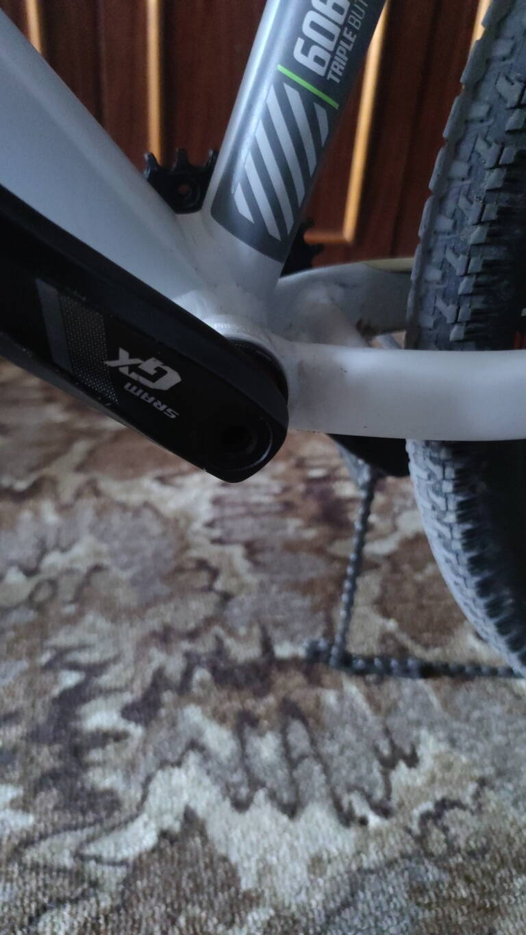

Всем привет! Поиск по ключевым словам ничего не дал( Спрошу тут! Есть вел BTWIN ROCKRIDER 920 27,5, с завода идет с одной звездой спереди на 30 зубьев, Хотелось бы поставить больше... Но как-то мало место от пера до звезды! Кто с таким сталкивался? Насколько звезда на 32 зуба в диаметре больше 30-ти зубовой? Может все-таки влезет?))) Или может есть какие-то варианты выдвинуть ее от кареточного узла вперед? Может какие-то проставки и т.д.? Шатуны Sram gx. Система 1*11. Зараннее всем спасибо!)))[img]
1)
Окружность равна 2*Pi*r И нам не обязательны миллиметры - мы знаем, что зубцы одинаковы.
30=2*Pi*r30
32=2*Pi*r32
Отношение радиусов(и диаметров звезд) прямо пропорциональна количеству звезд. Т.е. берете диаметр вашей звезды линейкой в миллиметрах(или радиус) делите на 30 и умножаете на 32 и получаете новый радиус.
2)
Судя по фотке на глаз туда и 36 влезет. Но это не точно.
3)
Заезжаете к другу на гараж, берете звезду на 32 попробовать.
4)
Покупаете недорогой китайский проверенный варик, пробуете, если нравится - меняете на дорогого Гарбарука или во что вы влюблены. Нельзя исключить что вам захочется 34 или 36.
