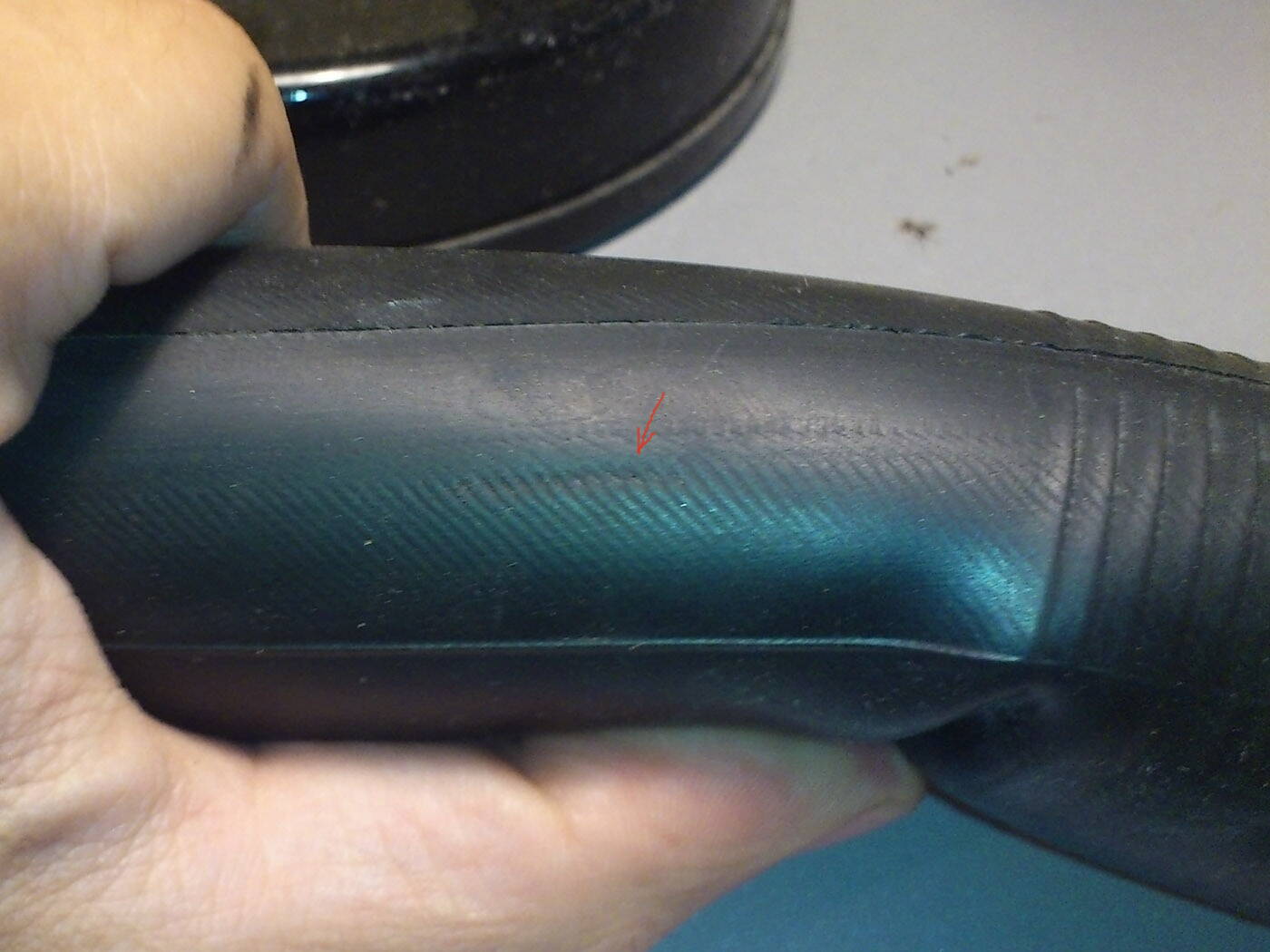

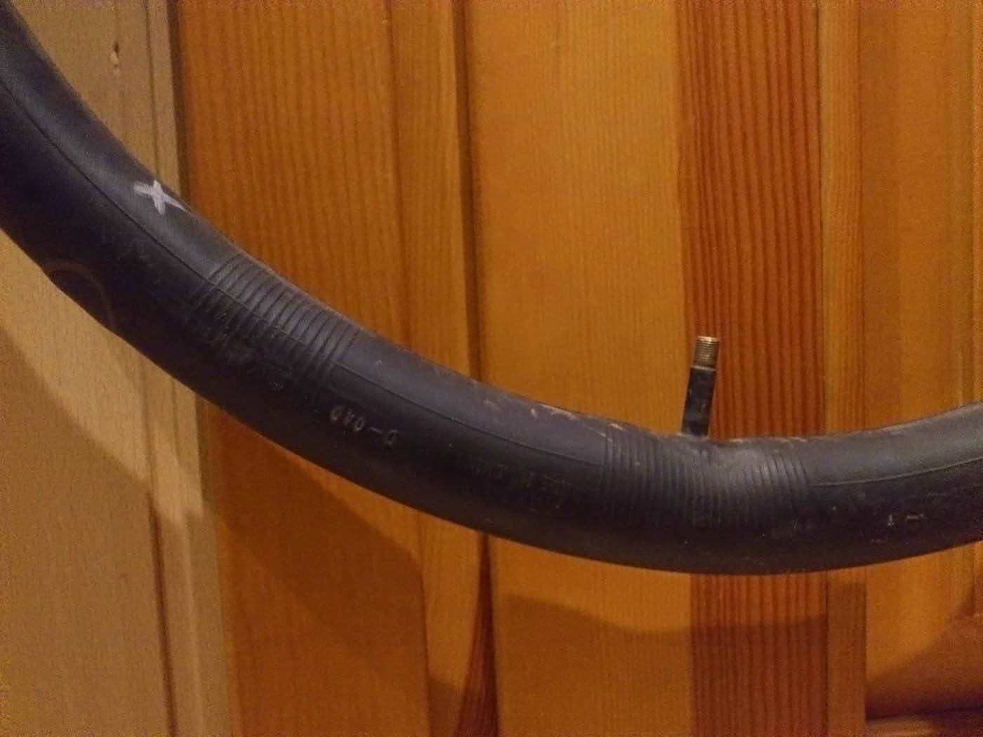

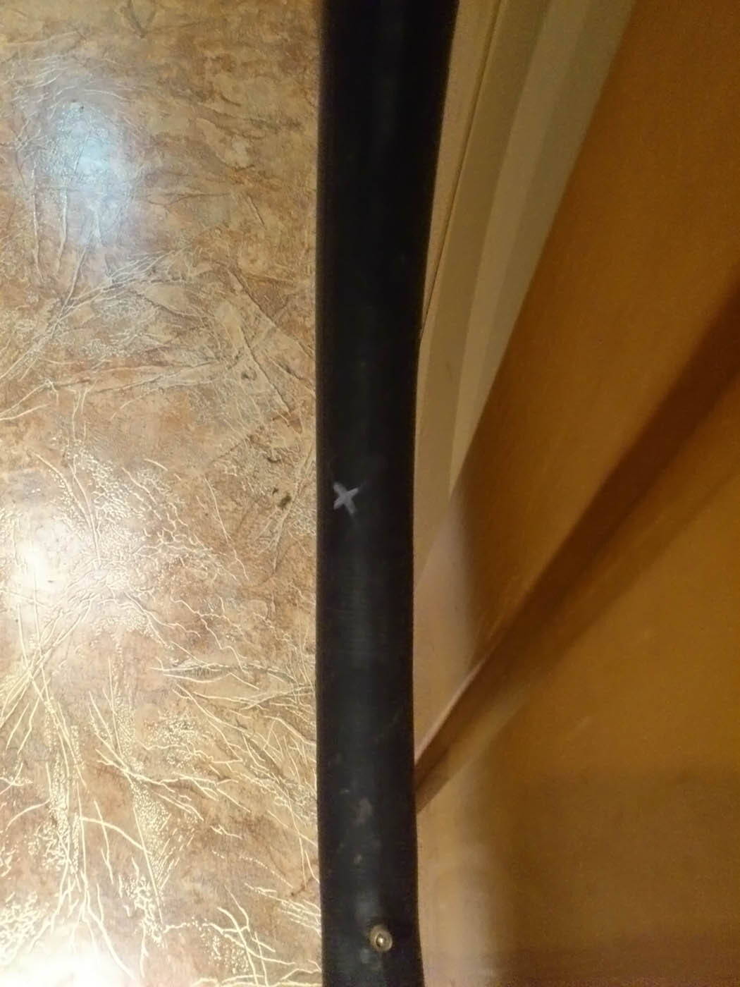

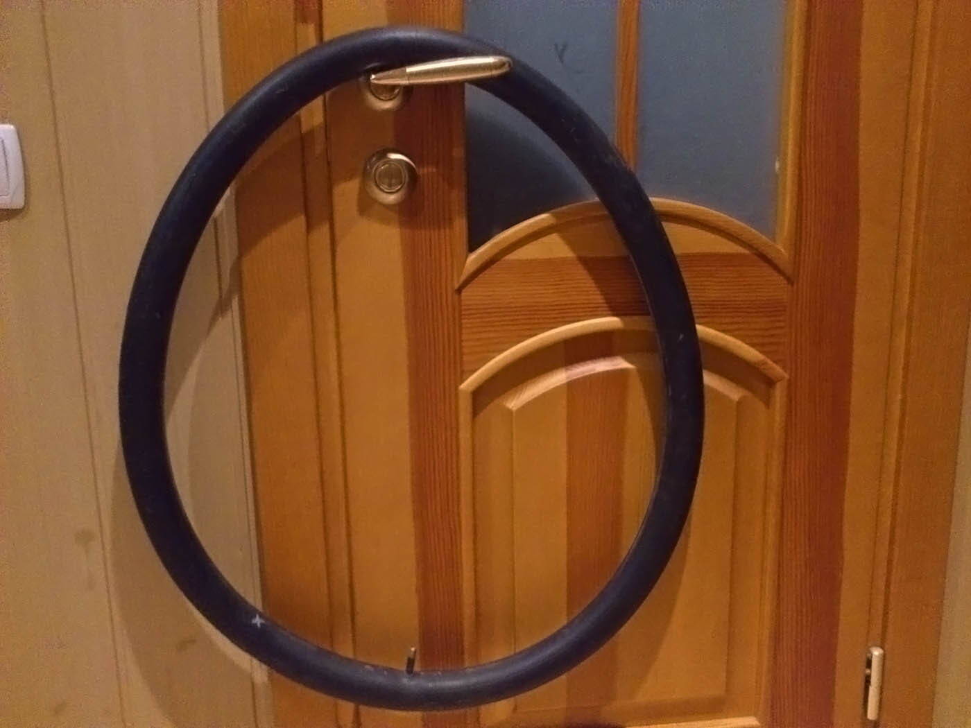

Вроде бы и ничего удивительного, и дырка не первая, вот только расположение отверстия меня сильно удивляет. Естественно, покрышку облапал, ничего не нашёл. Вопрос к более опытным товарищам - откуда она там могла появиться? Фото "в разных проекциях" прилагаются.
Камера и покрышка стандартные, с Pride XC-400 2011, велосипед взял в сентябре, пробег около 1800. Агрессивный протектор на заднем колесе изношен процентов на 90, напоминает полуслик - центральные шипы до 2мм, боковые в норме. Для асфальта то, что надо, но менять, конечно, собираюсь: после защиты поеду на дачу в лес проветриться, может посмотрю что у нас в лесопарке, люблю листья, ветки и тропинки меж деревьев :biker: Тем не менее, судя по месту прокола, не думаю, что виновата стертая покрышка.
А кого-то есть идеи?
Комментарий к файлу: Смотреть на белый крестик

Комментарий к файлу: А это виновница крупным планом

Отверстие находится прямо на краю расположения флипера.Может быть,это в месте сварного шва заусенец на ободе,или флипер съехал,или какая-то бяка была на торце флипера,или...соседка-старушка порчу навела :D
Вроде нет... Спицы немного прощупываются, совсем слабо, в месте дырки даже слабее, чем в других местах. Обод ровный, заусенцев нет, совсем чуть грязи - а так всё отлично.
Пока только одна идея: снимая покрышку на той части, которая внутри под ободом, заметил что-то похожее на тонкие излишки резины (как у нас кутикулы вокруг ногтей). Они местами подсохли и жестковаты, местами стали отваливаться. Шутка ли, почти 2000 для бюджетной покрышки, включая 15-градусные морозы и зимнюю химию наших дорог. Может, при предыдущем проколе когда я одевал покрышку эта фигня отслоилась и начала тереть камеру, и за пару месяцев всё-таки протерла. Но всё равно причина выглядит притянутой за уши.

А то, что отверстие находится в аккурат напротив латки, никого задуматься не заставило?
+1
входное отверстие залатал, а выходное, мелкое, не заметил, вот и травит.залатай и,уверен, будет держать давление.
Точно, может, и так.
IOleg писал(а):
как правило, плохие камеры сами по себе. бывает еще и так, что меняя камеру, во внутрь покрыхи насыпается меленький песочек - мы ж не моем покрыху перед установкой камеры, не протираем камеру, и вот - 4 атм - и данная песчинка или мелкий камешек пробивает Вашу камеру.
А может и так. Тем более что незадолго до того катал по говнам.
В любом случае камера уже пошла в утиль... Залатал, защитился, хорошенько накачал её... Сильно так качал, не очень качественным насосом, крепко схватившись за нипель или как там его. В результате порвал камеру у основания нипеля. Едва хватило доехать вчера 5 км до магазина купить две новые.
