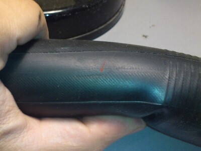

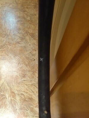

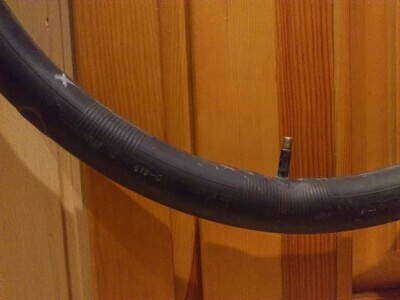

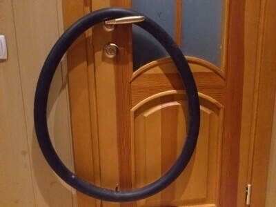

Предыстория:
Недавно у меня сложилось ощущение, что камера заднего колеса "не держит" давление. Накачиваю обычно 3.5-3.9 атмосферы (норма для покрышки 2.8-4.5) - держит. Несколько дней не катался (диплом). Потом сел прокатиться - странный мягкий звук, субъективно заднее колесо чуть мягче, но давление вроде в норме, шина не проседает. По приезду домой забыл, снова несколько дней не садился. Потом выехал - снова подозрения повторились, и опять ничего криминального. Приехал домой, подсоединил насос - пшик и давление 3.0. Списал снижение давления на подключение-отключение насоса, свои подозрения - на недосып и паранойю, докачал любимые 3.9 и забыл.
Кульминация:
Спустя неделю-две редких коротких поездок на работу и назад паранойя уши снова жалуются на плохой звук. И снова на вид ничего криминального, поэтому давление не мерял. Вчера был небольшой асфальтовый спринт на 10 км в формате "капли пота со лба", без никаких происшествий. Только что, между написанием частей диплома налил чашечку чаю, с тоской посмотрел на коня, и на автопилоте посредством пальпации проверил давление в шине. Субъективно там было 0.1 атмосфер, вел стоит на ободе:)
Вроде бы и ничего удивительного, и дырка не первая, вот только расположение отверстия меня сильно удивляет. Естественно, покрышку облапал, ничего не нашёл. Вопрос к более опытным товарищам - откуда она там могла появиться? Фото "в разных проекциях" прилагаются.
Камера и покрышка стандартные, с Pride XC-400 2011, велосипед взял в сентябре, пробег около 1800. Агрессивный протектор на заднем колесе изношен процентов на 90, напоминает полуслик - центральные шипы до 2мм, боковые в норме. Для асфальта то, что надо, но менять, конечно, собираюсь: после защиты поеду на дачу в лес проветриться, может посмотрю что у нас в лесопарке, люблю листья, ветки и тропинки меж деревьев :biker: Тем не менее, судя по месту прокола, не думаю, что виновата стертая покрышка.
А кого-то есть идеи?
Комментарий к файлу: Смотреть на белый крестик
DSC_0189.jpg [ 117.09 КБ | Просмотров: 1976 ]
DSC_0190.jpg [ 117.83 КБ | Просмотров: 1976 ]
DSC_0191.jpg [ 134.48 КБ | Просмотров: 1976 ]
Комментарий к файлу: А это виновница крупным планом
DSC_0198.jpg [ 182.37 КБ | Просмотров: 1976 ]
