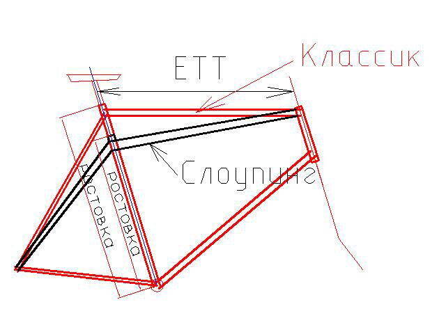

Спасибо за полезную информацию! Уточните пожалуйста что такое ETT и слоупинговая геометрия, я пока к сожалению, чайник в этом.

См картинку.
Слоупинговая геометрия уменьшает вероятность приложиться бубенцами об раму.
Проще всего для изучении геометрии открыть на сайте производителя описание вела и внимательно рассмотреть.
