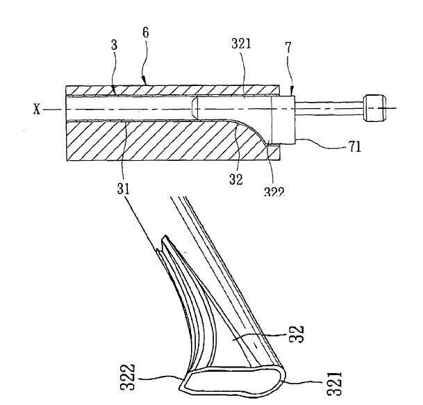

К технологии гидроформинга могу добавить еще одну, изобретенную Джаинтом (US7140226). Результат внешне похож на гидроформинг, но это не гидроформинг точно. Вместо деликатного воздействия маслом в трубу грубо впихивают металлический пуассон, который распирает ее участки до нужной формы. Вполне возможно, что это - дешевая замена гидроформинга.
Кстати, патент заявлен в начале 2004 года. Это такую штуку называют Press forming?
Комментарий к файлу: Замена гидроформинга?

Хочу также заметить, что еще за несколько лет до пресс-форминга Джайнт первым в велоиндустрии стал использовать гидро-форминг (по джайнтовской версии - технология Флюид-форм), позаимствовав ее у автостроителей.
С 2003 года, если не ошибаюсь.
У нас на заводе Малышева тоже использовался гидроформинг. Довольно давно, где-то в 80-х годах, если не раньше.
