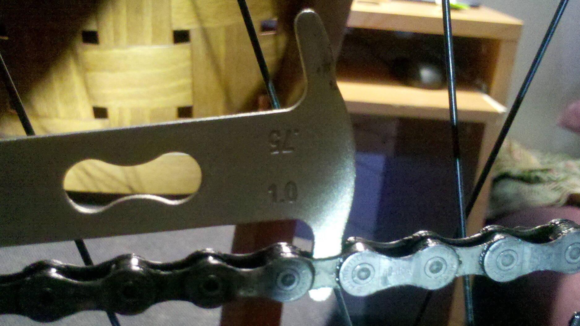

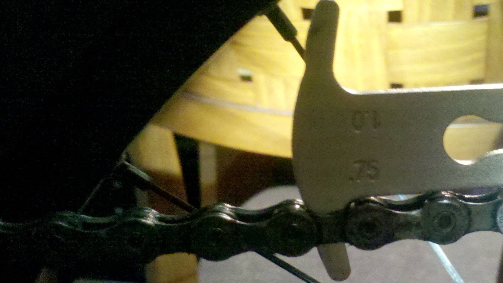

очень сильно начала шуметь цепь на девятимесячном Cannondale SL3
раньше при педалировании вел работал практически беззвучно, после не совсем удачного падения набок со слетом цепи все начало дико хрустеть. на слух этот хруст в роликах переключателя, и точно не в кассете. первым делом внимательно проверил переключатель, никаких видимых повреждений или искривлений рамки нет, цепь нигде не соприкасается с какими-либо деталями, кроме роликов. качество переключения не ухудшилось. снял ролики, почистил, смазал, поставил, как было. ничего не изменилось. и насколько я понимаю, проблема не внутри, внутри кольца, а не подшипники, и они не могут издавать такого звука. шум присутствует во всех положениях цепи на системе и кассете. возил в сервис, были неисправности в других частях, сказали, что здесь все в порядке. но я помню, что раньше все работало тихо, и этот шум не дает мне покоя. кошке тоже, проснулась и убежала:)
переклюк Shimano Deore Shadow, цепь Shimano hg-53, о которой в интернетах довольно неоднозначные отзывы. пробег цепи точно сказать не могу, примерно это 600-800 км как по городу, так и за ним, дважды попадал под сильный ливень, зимой пока не катался. вся трансимиссия регулярно чистилась и смазывалась, раз в 2-3 недели в зависимости от загрязнений. сегодня купил индикатор износа, он говорит, что еще не все критично(насколько мне известно, 0.75 - это еще не смертельно) и о таких ужасных симптомах я еще не читал, по крайней мере. ниже - видео со звуками и диагноз индикатора. цепь сейчас дико грязная, это я уже от отчаянья залил смазкой, естественно, без результатов

2013-06-26_20-14-02_362.jpg [ 710.85 КБ | Просмотров: 6964 ]
2013-06-26_20-13-46_648.jpg [ 449.43 КБ | Просмотров: 6964 ]

поменяй цепь!
не экономь и не морочь голову!

Попробовать тщательно вымыть и пересмазать цепь.
Или заменить. :-)
 Заголовок сообщения: Re:

допустим, вымыть и смазать
временно отбросим мое знакомство со звуком грязной и плохо смазанной цепи, который слышно по всей трансмиссии
по идее, если шум возникает при изгибе, то он должен возникать на всех элементах, т.е. еще и на системе и на кассете. там все по-прежнему. конечно, в указанных деталях больше зубьев, и соответственно, больший диаметр, но осмелюсь предположить, хотя бы на 12-й звездочки кассеты возникало бы что-то похожее. аннет. поправьте, если я в чем-то ошибаюсь.
если говорить о растяжении цепи, то здесь разные элементы действительно могут реагировать по-своему. у зубцов на роликах и зубцов на кассете разная прочность и разная форма. вроде как.
поэтому двумя наиболее вероятными гипотезами для меня являются износ цепи или нарушение формы зубцов роликов. в первую очередь, хочется проанализировать все и разобраться для себя.

Звук идет от роликов чутка,и от цепи в основном,судя по прибору ,цепь умерла давно,да и кассета уже почти сдохла,покрайней мере тот ког на котором проводился замер,мерить цепь надо по 0.75, еденица для кассеты.

а можно поподробней касательно проверки кассеты этим инструментом?
и если уж на то пошло, что можете порекомендовать на девятериковую кассету поставить?
