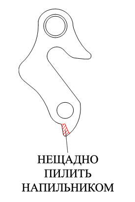

filko писал(а):
на SLX так и сделал - подпилил. На XT не стал спешить...а вдруг лыжи? Но всеинтернетское мнение не предлагает пока других вариантов :( Всё-таки придётся пилить. Ну, не &^%$#@!!!! эти шимановцы?!.
Эммм..... не понял шутку юмора?! Подпилили на SLX... на XT..... что подпилили???......
Так не переклюки подпиливать надо, а "петух" на раме (крюк-держатель переклюка)!!!
1-2 мм и любой переклюк будет становиться нормально!
Как-то так:
kruk.jpg [ 42.63 КБ | Просмотров: 4424 ]

подпилить то что пилится :) .
можно подпилить на 2-3градуса уступ на петухе.
можно добавить звеньев в цепь.

DenGF писал(а):
Эммм..... не понял шутку юмора?! Подпилили на SLX... на XT..... что подпилили???......:
подпилил петух на велосипеде с SLX - всё стало чики-пики! :good: А на другом, где XT, не стал - петух крашеный( типа царапать жалко) .....но, уже и туда руки дошли :beer: Если признать расстояние от оси кассеты(колеса) до оси крепления переклюка 28мм и зуб петуха лежащем на прямой, проходящей через эти оси стандартными, то вывод один - шимановцы всё-таки тупые. Почему при конструировании не брать бы за абсолютный минимум зазор 0-2мм для кассеты 11-28???.. Интересно, при каком условии будет оптимально работать переключатель с вкрученным болтом на 3/4-ти?
