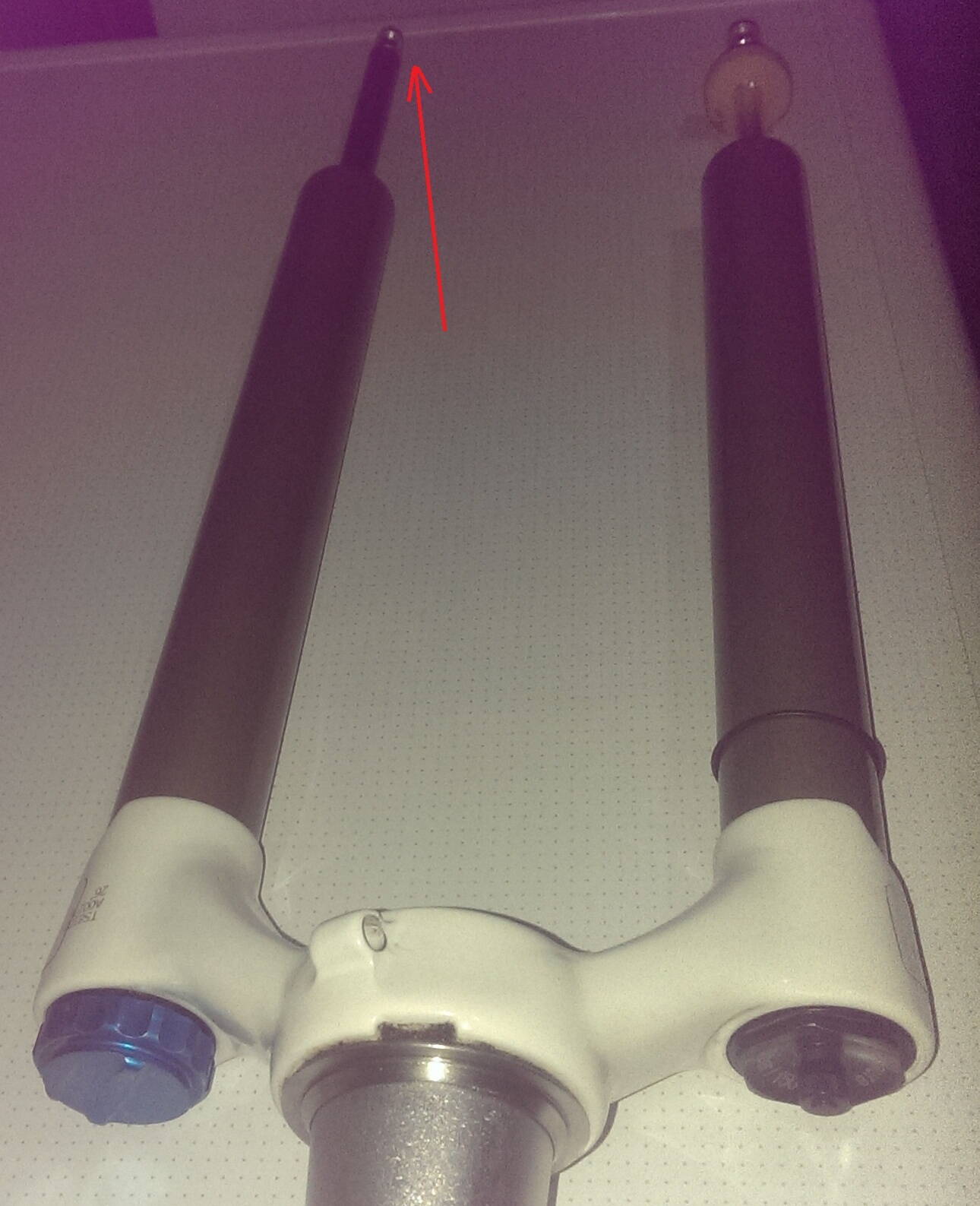

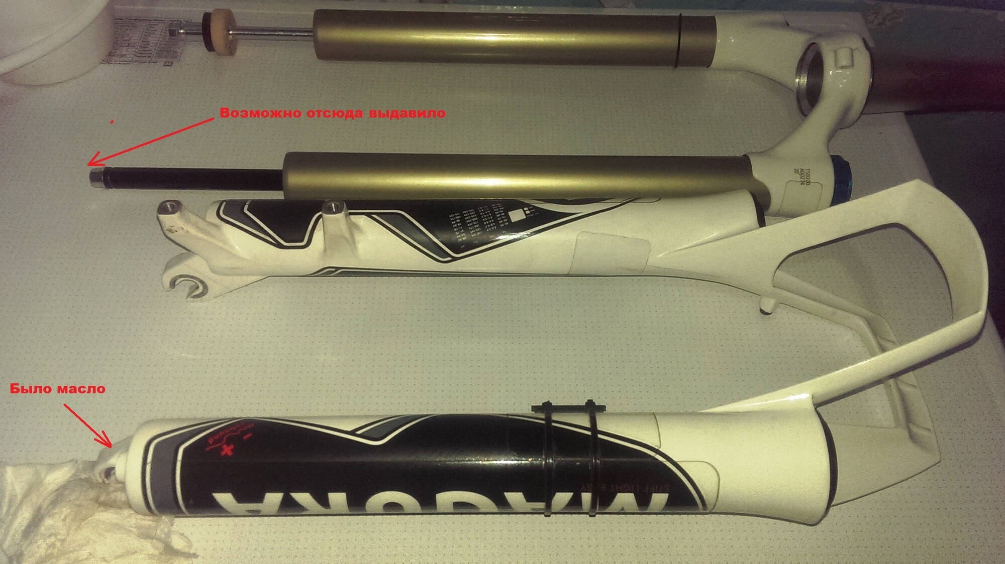

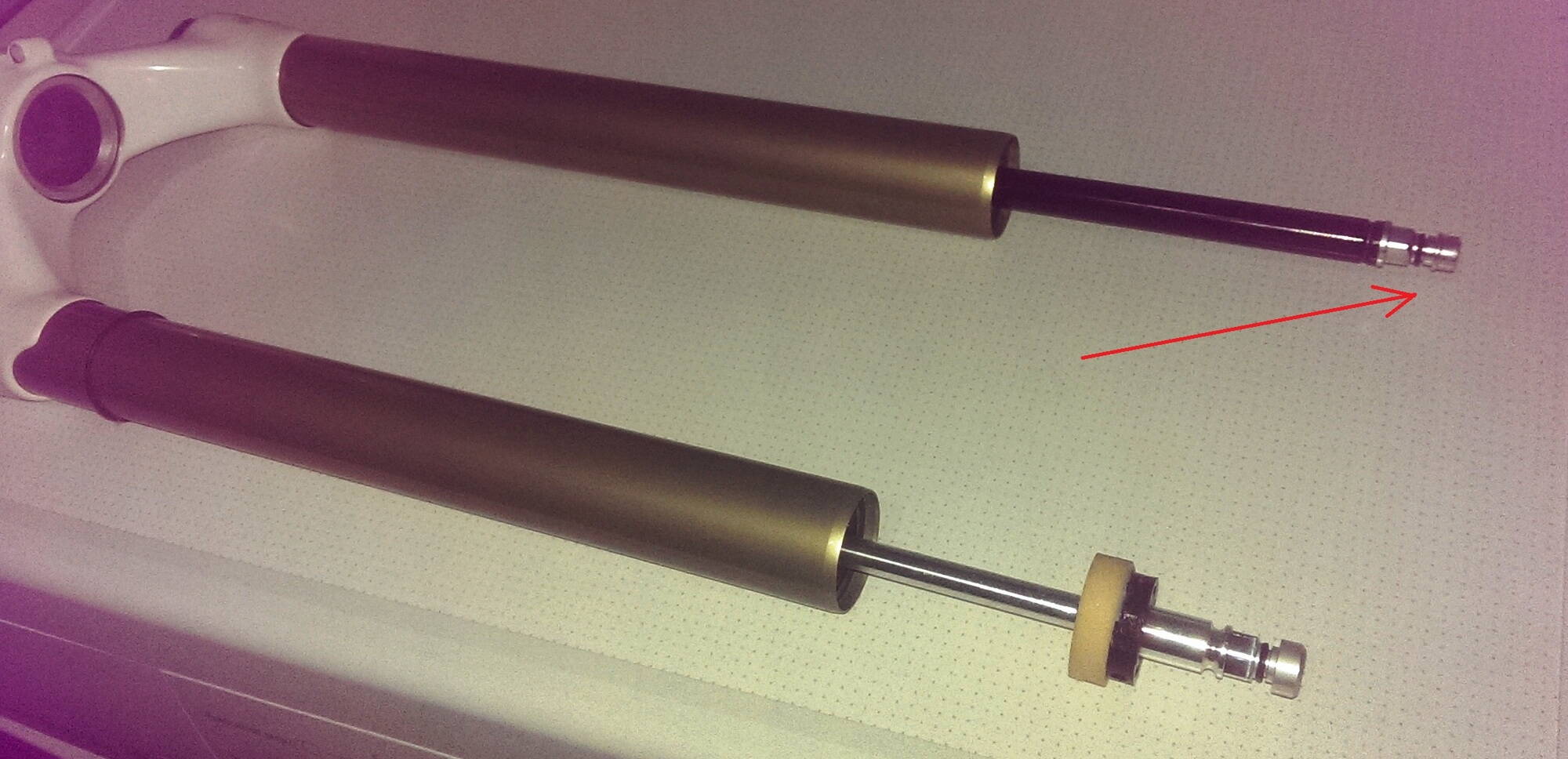

Вилку брал новой, после двух сезонов решил сделать ТО, знаю что нужно было раньше, но как то руки не доходили... стыдно :facepalm: Езжу я не много, так что думаю ничего критичного, учитывая то, что вилка работает вообще без нареканий.
Почитал мануалы и посмотрел видео, в Магурах, в отличи от РШ и Фокса в штанах не используется масло для смазки (ног/бушингов), для этих целей используется густая смазка бело/прозрачного цвета Magura Fork Meister Grease ну или аналог в моем случае. Открутил шестигранники, аккуратно вытащил ноги из штанов и тут к моему удивлению на пол с правой штанины вылилось немного (примерно 10-15 мл) розового масла, еще грамм 5 осталось в штанине. Левая штанина сухая.
Внимание вопрос.
Откуда в правой штанине масло? Должно ли оно там быть?
Оно и было в штатине или его выдавило при откручивании болта? Звук похожий при откручивании был, такой как будто выдавило немного воздуха с жидкостью, буквально, секунда.
На фото отметил подробнее.
IMAG1713.jpg [ 831.74 КБ | Просмотров: 2272 ]
IMAG1716.jpg [ 661.41 КБ | Просмотров: 2272 ]
IMAG1717.jpg [ 462.45 КБ | Просмотров: 2272 ]

Найімовірніше злилось з демфера. В іншій же нозі немає, а лити лише в одну ногу є нелогічним.
Що за мастило, знову ж таки? Гідравлічну рідину і візуально, і на палець відрізнити від мастила легко.
Якщо в тебе такі питання, то неси в сервіс.
Тоже предположил что с демпфера, так как при откручивании шестигранника бил некий "пшшшик", вопрос в том, нормально ли это? Не хотел лесть в сам демпфер, но теперь думаю нужно залесть, проверить уровень масла.
Исходил из той же логики.
Скорее всего масло, темно розового цвета, довольно жирное)
Сервис далеко, спасибо за ответ.

Сегодня перебрал вилку, собрал.
Все работает отлично, только локаут перестал полностью лочить. Наверное то небольшое количество масла скорее всего было из демпфера, и этого количества не хватает для нормальной работы локаута?

Угу. І виштовхали масло з демферу гідроудари при залоченій вилці. Міняй ущільнювачі, що відносяться до ущільнення низу демферу. Скоріш за все проблема в ущільненні штоку.
Понял.
Пока долью масла и покатаюсь месяц, разберу, проверю на предмет повторной утечки. Если да, буду рыть уплотнители.
Спасибо.

Одну вещь не могу понять, до переборки локатут работал нормально, значит масло никуда из демфера не девалось, и только когда я открутил крепежный болт, только тогда (мне так показалось) выдавило масло в штанину. Такое возможно? Ведь уплотнительное кольцо находится выше болта и если сальник ссыться, это должно было сказаться на работе лока раньше?

Масло скорее всего залили в штаны. иначе если с демпфера вылилось 20 мл масла, то вилка уже бы работала с нареканиями.
Вообще при сервисе данных вилок я лью где-то 5 мл в каждую ногу, потому как смазку выдавливает в стороны и вилка работает уже с повышенным трением. Башинги у магуры очень жесткие и покрытие с ног уходит быстрее если использовать только смазку.
Оно было в штанине, при откручивании нижнего болта масло не может выдавить )
при откручивании болта вышло немного воздуха, просто вилка немного насосала воздух.
