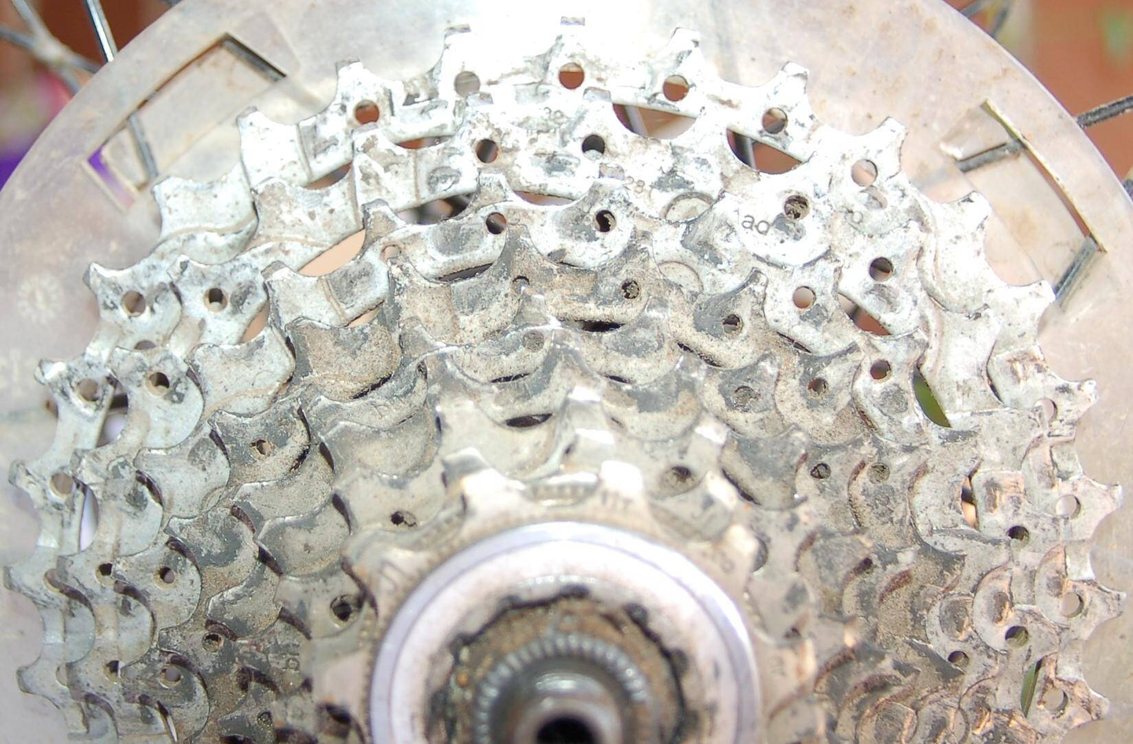

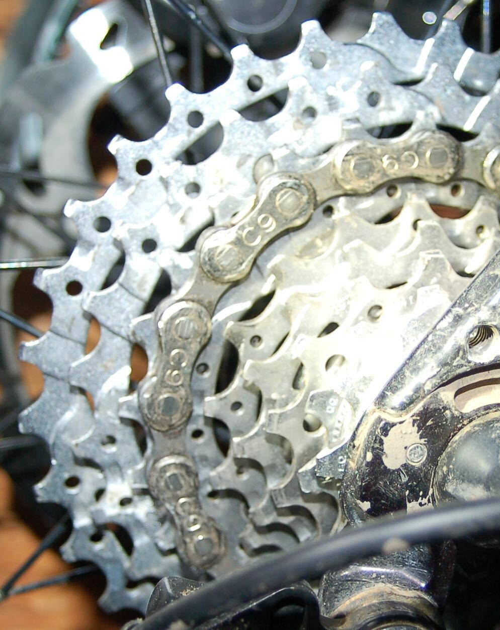

Езжу на обоих кассетах, ХТ - летний вариант, SLX - гавномесно-зимний, если вовремя следить за износом цепи я бы сказал, что снашиваются они одинаково по километражу...
Ну и опять же... поставишь на такую кассету цепь кмц (за 45 грн на барике) - выкинешь ее через 2-3 тыс км :) , на 3х кампах 5500 км и износа не видно.
XT
Комментарий к файлу: XT+3 Campa C9 record, пробег 5500

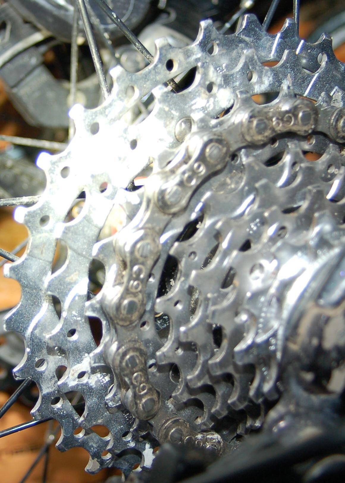

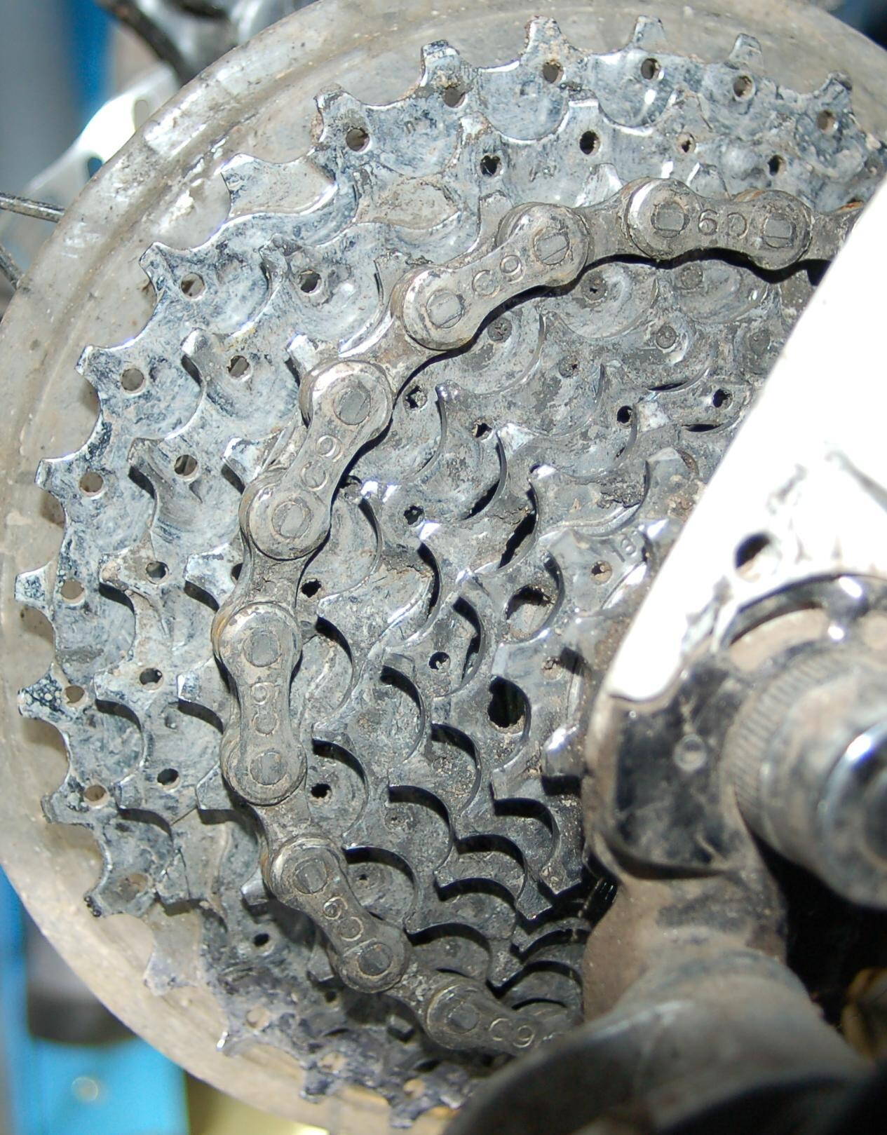

SLX
DSC_7369.JPG [ 270.18 КБ | Просмотров: 3226 ]
Комментарий к файлу: SLX+2 Кампы, пробег 2 зимних сезона + летний поход, пробега 7тыс+, до весны доживет запросто, на некоторых звездах износ 30%.

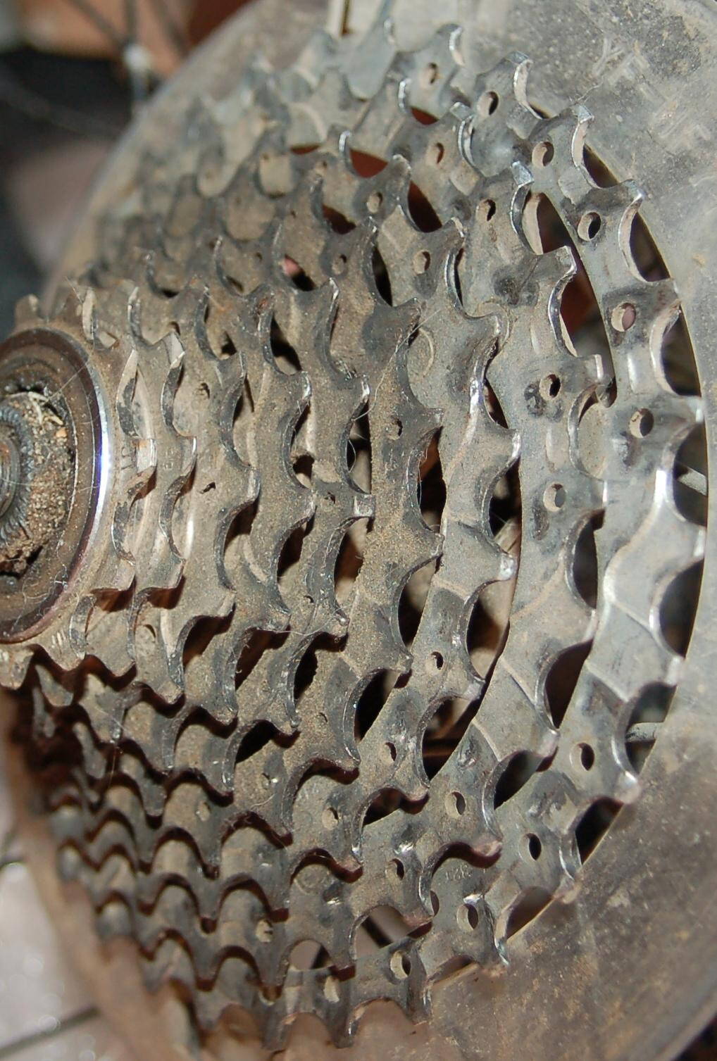

И бонус, звезды дешманские санрейс, пробег более 13тыс на одной кампе.
DSC_7366.JPG [ 335.77 КБ | Просмотров: 3226 ]

d.lus Цепи ХТ по качеству не намного лучше кмц за 45 грн... это по сути тот же деоре только хромирована дабы не гнила :) , я на такой цепи откатал 2 недели и линейка показала 90% износ...
Могу продать за 100 грн, ведь она почти не катанная, а то валяется без дела и выбросить жалко :)
Да не
Это очень странный случай. Прям так и проситься мысль о подделке. Ну или может звезды убитые. Как раз 2 недели и нужно де то чтоб цепь приняла состояние кассеты.
Все шимановские цепи начиная от 53 да и 8 риковая IG-73 ходят вполне нормально. Не как кампа конечно но 3 цепи РП-53 за сезон (круглый год - де то 4-5к) выкатываются в 0.75 по калибру. Как по мне обычный средний износ.
SRAM бюджетный тянется заметно сильнее.
