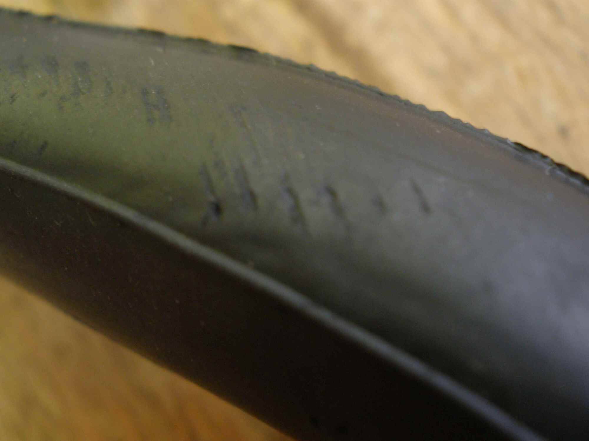

Здравствуйте, помогите прояснить ситуацию. Решил сменить покрышки и камеры на своем велосипеде из советских на более новые, после замены и небольшого обката спустило колесо, заклеил, поехал снова спустило, и так практически каждый день. На камерах остаются вот такие "царапины" практически по всей окружности и вот как раз в таких царапинах и появляются дырки. Я так понимаю это оставляет проволока которая внутри покрышки? В чем тогда причина?? Брак покрышек или может вообще размеры резины и обода не совпадают?? Кто сталкивался или кто знает ответ отпишите.

А фото соответствующего места изнутри покрышки можно?

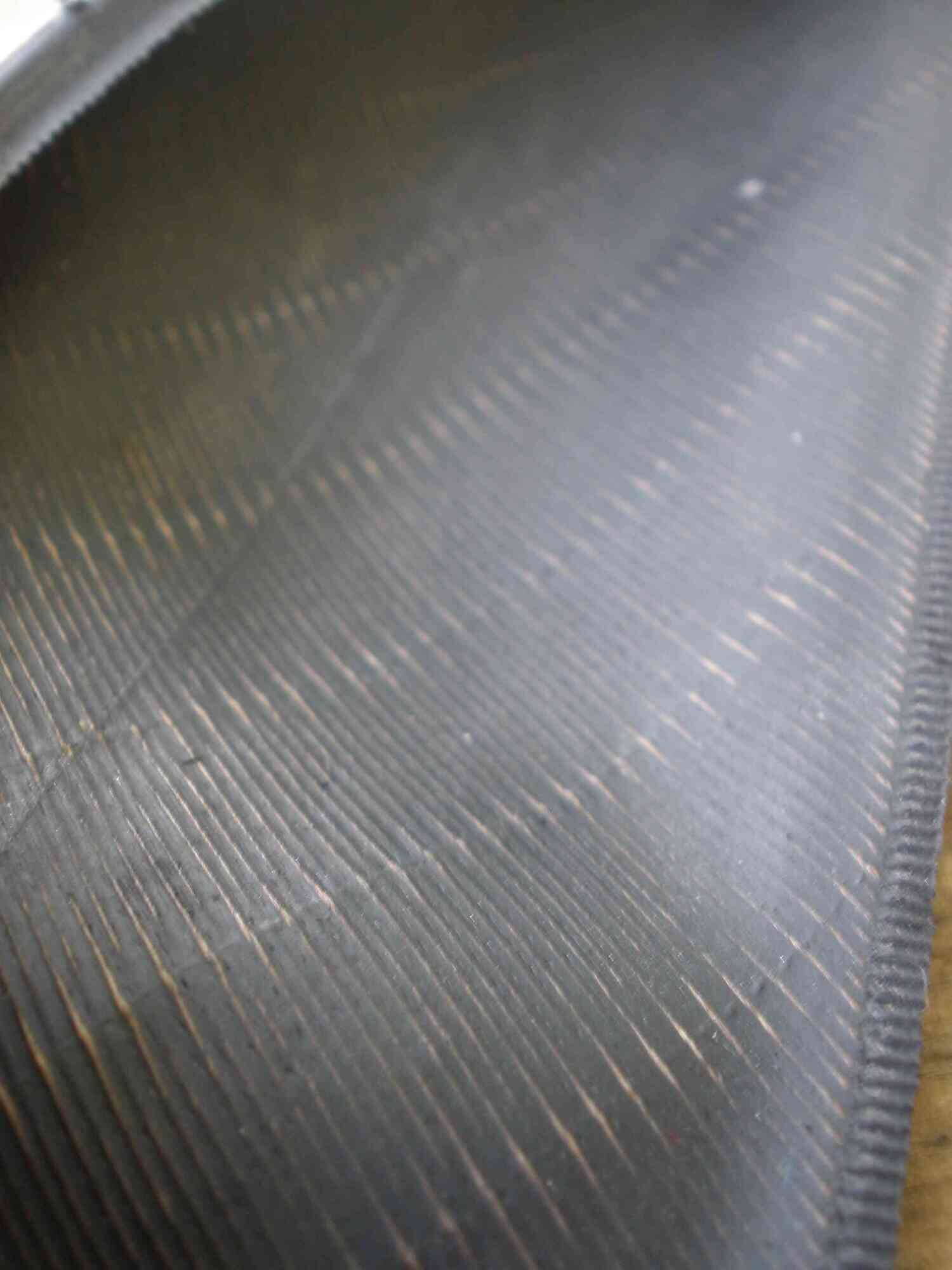

Немного позже разберу колесо и сфоткаю

Вот собственно внутренняя часть покрышки.

На мой взгляд,очень стремная камера,похожа на глухой Китай,покрышка то же самое...
Если даже покрышка и трет камеру,то на качественной камере не было бы такой резиновой трухи...похожей на сажу...и на покрышке явно металлический корд блестит,такого не должно быть...
Мой совет приобрести качественную камеру около 30-45 грн и качественную покрышку от наверное 120 грн и выше...

Металлического корда в покрышке нет, только по бокам. А вот камера действительно странная. Такие потертости бывают часто, но не насквозь

Покупал дешевые китайские для велосипедов советского типа,тоже встречал часто типа проколы в местах,где явно видно следы от слеживания.
Вчера прочитал тему,и вчера спустила камера.Камера и покрышка стоковая, "Ardis" "Target ProLite 500" MTB.Явно что не прокол,и не место сбоку,где могло зажать камеру к ободу.
Сфоткал камеру,для истории ))

китайские ароматные камеры в сложином состоянии долго не живут,протераются на сгибах находясь в бардачке :sad:
Я пользую Камера - CST ,народ много пишет что у них что то взрывается,у меня не чего не взрывается.качаю 4ат при весе 85ть кг :good:

Похоже на брак покрышки. Попробуй её заменить.
