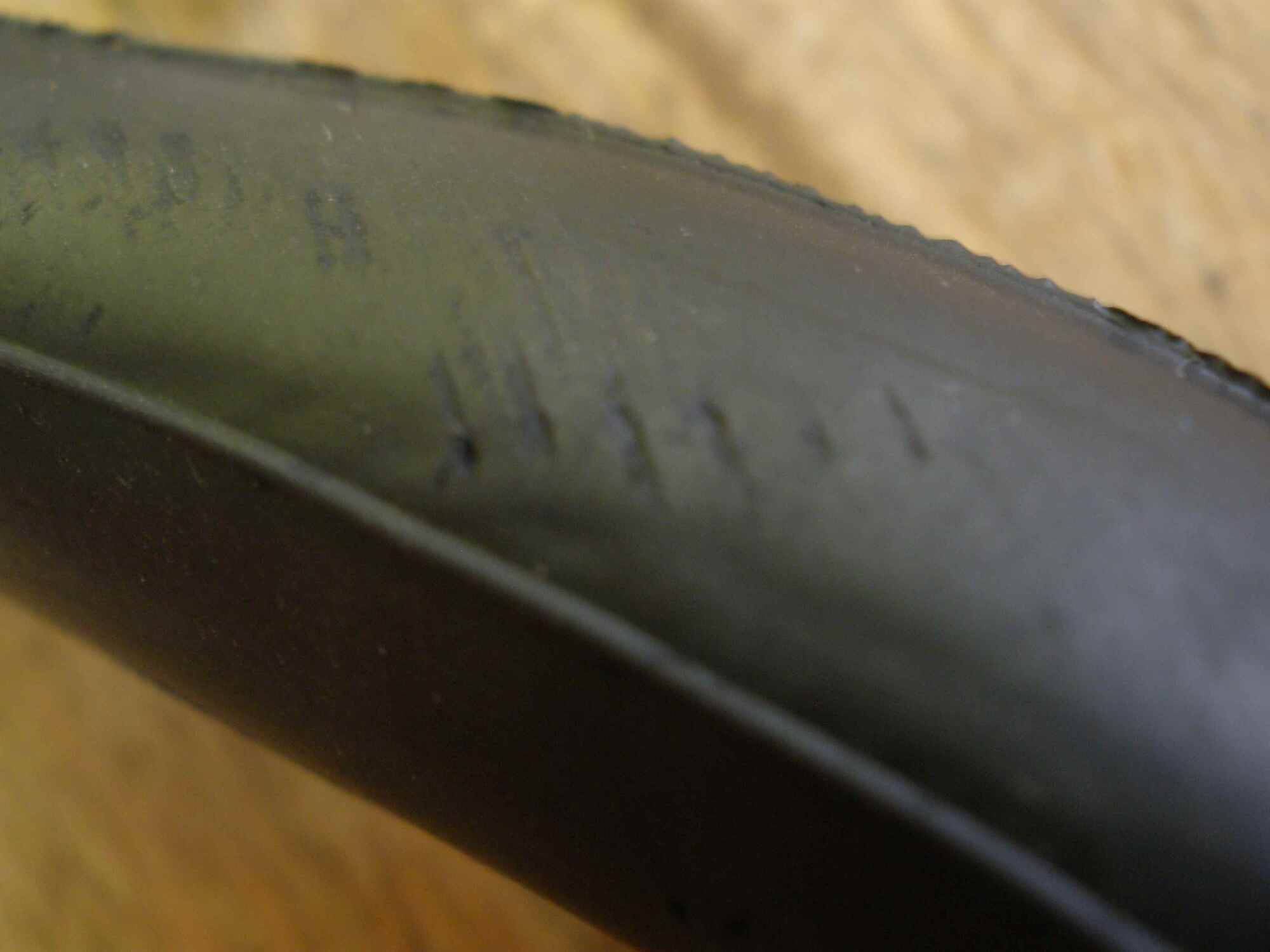

Здравствуйте, помогите прояснить ситуацию. Решил сменить покрышки и камеры на своем велосипеде из советских на более новые, после замены и небольшого обката спустило колесо, заклеил, поехал снова спустило, и так практически каждый день. На камерах остаются вот такие "царапины" практически по всей окружности и вот как раз в таких царапинах и появляются дырки. Я так понимаю это оставляет проволока которая внутри покрышки? В чем тогда причина?? Брак покрышек или может вообще размеры резины и обода не совпадают?? Кто сталкивался или кто знает ответ отпишите.

 Заголовок сообщения: Re: Частый прокол камеры
СообщениеДобавлено: 24.06.2012 18:30
Сообщения: 5912
Зарегистрирован:08.07.2007
А фото соответствующего места изнутри покрышки можно?

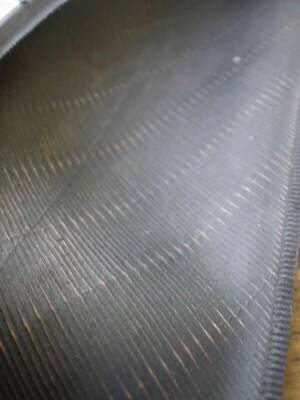

Вот собственно внутренняя часть покрышки.
СообщениеДобавлено: 24.06.2012 21:44
Сообщения: 614
Зарегистрирован:02.10.2011
На мой взгляд,очень стремная камера,похожа на глухой Китай,покрышка то же самое...
Если даже покрышка и трет камеру,то на качественной камере не было бы такой резиновой трухи...похожей на сажу...и на покрышке явно металлический корд блестит,такого не должно быть...
Мой совет приобрести качественную камеру около 30-45 грн и качественную покрышку от наверное 120 грн и выше...
СообщениеДобавлено: 24.06.2012 23:27
Сообщения: 5912
Металлического корда в покрышке нет, только по бокам. А вот камера действительно странная. Такие потертости бывают часто, но не насквозь
СообщениеДобавлено: 25.06.2012 08:39
Сообщения: 201
Изображения: 5
Город: Кропивницкий
Возраст: 63
Зарегистрирован:23.08.2011
Покупал дешевые китайские для велосипедов советского типа,тоже встречал часто типа проколы в местах,где явно видно следы от слеживания.
Вчера прочитал тему,и вчера спустила камера.Камера и покрышка стоковая, "Ardis" "Target ProLite 500" MTB.Явно что не прокол,и не место сбоку,где могло зажать камеру к ободу.
Сфоткал камеру,для истории ))
СообщениеДобавлено: 26.06.2012 00:02
Сообщения: 1055
Город: Мидгард
Зарегистрирован:22.02.2009
китайские ароматные камеры в сложином состоянии долго не живут,протераются на сгибах находясь в бардачке :sad:
Я пользую Камера - CST ,народ много пишет что у них что то взрывается,у меня не чего не взрывается.качаю 4ат при весе 85ть кг :good:
СообщениеДобавлено: 02.07.2012 10:02
Сообщения: 981
Изображения: 19
Зарегистрирован:13.03.2007
Похоже на брак покрышки. Попробуй её заменить.
