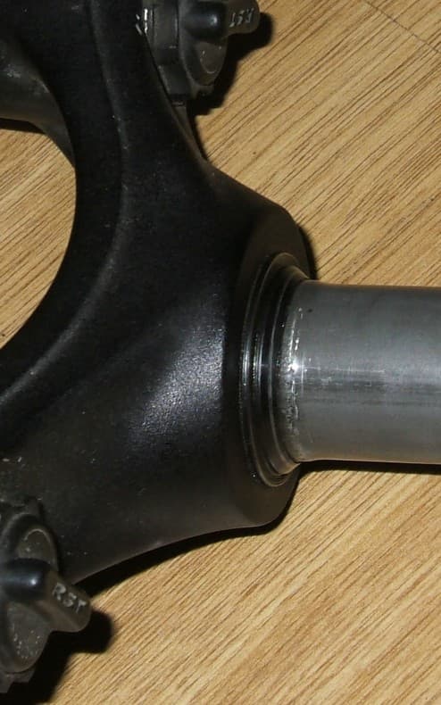

Снял со старой вилки все что можно снять. Кроме... Смотрите фото...
Вопрос - это нужно отдирать? (оно похоже так просто не снимается)
Проблема в том, что новая вилка села не полностью - нету зазора
между рулевой и держателем ног. Нехватает каких-то 1-1.5 мм
под конус...
1.jpg [ 95.61 КБ | Просмотров: 2599 ]

берешь нож с крепким лезвием или стамеску, вклиниваешь лезвие между короной и кольцом, получается зазор с одной стороны. проходишься по кругу. когда будет зазор со всех сторон, киянкой и чемнить типа отвертки сбиваешь кольцо по кругу. где-то сантиметр будет идти туго, потом слетит само (шток внизу толще, чем по основной длине). надеваешь это кольцо на шток новой вилки. и киянкой через какуюнить деревяшку долбишь по кольцу по кругу, пока кольцо не сядет вплотную к короне.

Rock Shox Dart 2 за скоко брал? Я тоже на скоте рефлекс 50 2006 года РСТ поменял на дарта, но только 3-й. Мне Константиныч менял, так он тоже ножом сбивал. Там же потом надо отрезать трубу (там же 26,5 см), и еще ромашку надо новую. Если зимой на старой вилке не будеш ездить, то можно и сатрую ромашку выбить.... но у меня не получилось :-)

зы: я уже все сделал, и якорь новый поставил (убожество то еще).
Осталось только эту штуковину отодрать:( Вегас, спасибо за совет.
