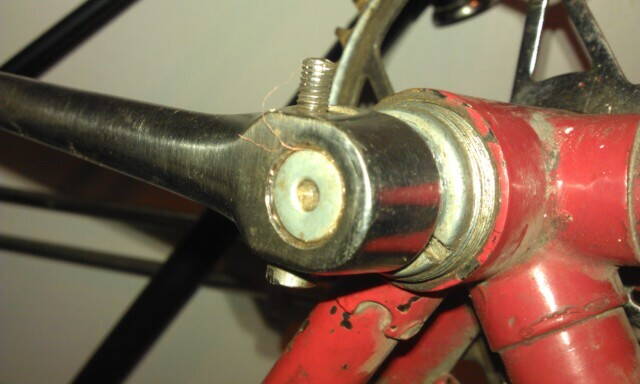

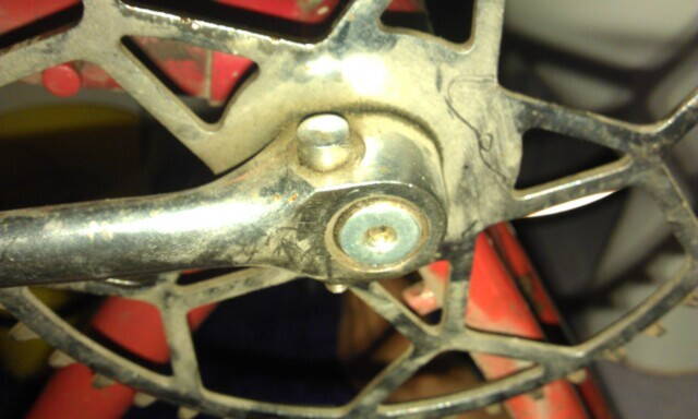

Всем Привет!
Хочу дать Этому Велосипеду вторую жизнь но, никак не могу понять как снять эту систему
Помогите люди добрые!
Заранее благодарю!

Если не можешь сообразить что клин нужно выбить (и да, таки через медную проставочку) - то дать ты этому велосипеду сможешь только окончательную смерть...

Уже пытался его выбить!
Не выходит.

Это смотря с какой стороны бить...Вобщем через медную,алю проставку,со стороны резьбы...м..да,тряпочку какой нибудь ВДешкой намочить попробовать, да не забыть подшатун упор подставить.

Гайку накрути, чтобы резьбу не замять. ВД-шкой полей.

G.J.Phoenix! я, "такое чудо", высверливал (аккуратно), потом выбивал - остаткам от клина было куда слаживатся... :wink:

Всё!, Снял...

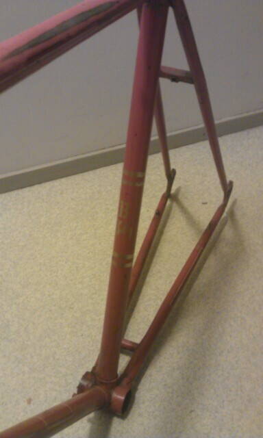

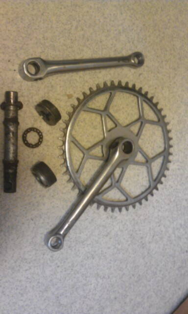

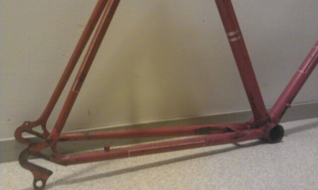

тебе ж сказали,закинь фото, скажи что за вел,тогда спрашивай,ну сам посуди как можно тебе Точно ответить ,ты бы смог по фото очка сказать какой породы этот слон?
СообщениеДобавлено: 28.10.2011 19:38
Сообщения: 13
Город: Helsinki
Зарегистрирован:24.10.2011
nu vot, ONO
IMAG0240.jpg [ 91.37 КБ | Просмотров: 6700 ]
IMAG0242.jpg [ 93.63 КБ | Просмотров: 6700 ]
IMAG0241.jpg [ 115.84 КБ | Просмотров: 6700 ]
IMAG0243.jpg [ 103.83 КБ | Просмотров: 6700 ]
IMAG0245.jpg [ 142.49 КБ | Просмотров: 6700 ]
СообщениеДобавлено: 28.10.2011 23:37
Сообщения: 2415
Город: brooklyn
Зарегистрирован:07.01.2011
я думаю в ваших хельсинках нарежут каретку
под english standard , в любом вело магазине,вилку
родную не исщи ,бери дорожную хромоль с англицкой резьбой,вообще совет походи по старым
вело магазинам,поканюч старые запчасти,могут дешево отдать что нить оригинальное.
