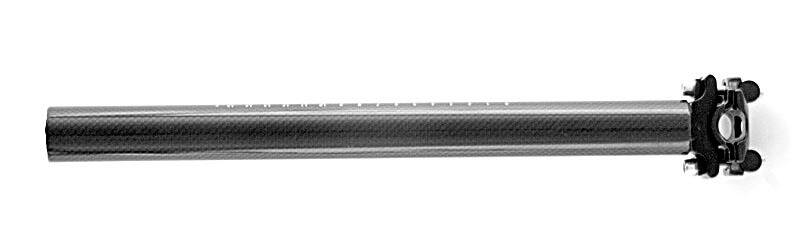

3. Другое решение проблемы - если надо немного, есть подседелы без оффсета, типа такого:
Untitled-3.jpg [ 28.03 КБ | Просмотров: 1763 ]

4) Ну, замерьте, какой у вас офсет. Столько и выиграете заменой. Думаю, не больше 2 см. Само-собой есть и не карбоновые такого типа :) Вот, например: http://www.chainreactioncycles.com/Mode ... delID=6257
