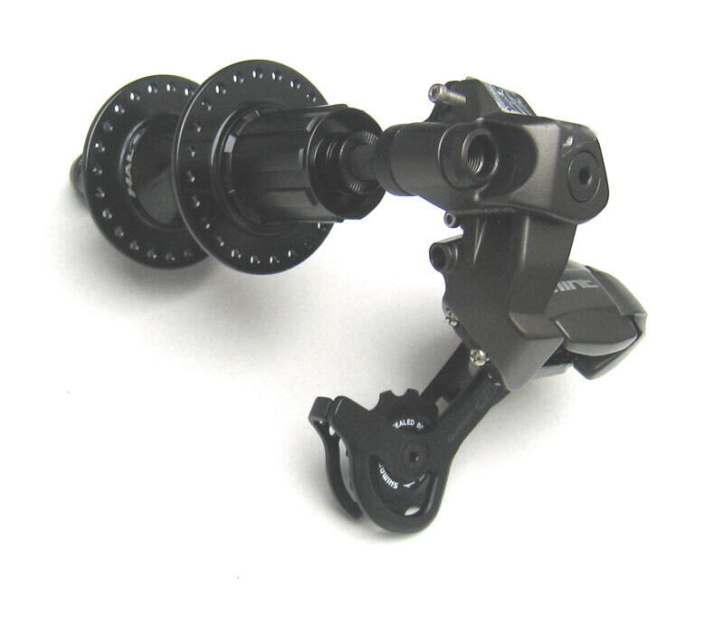

Просветите - где такое применяется?

Это шимановская группа Saint. Они её позиционируют, как "сверхтяжелый режим": нортшор, даунхил, дёрт...

...фрирайд

Подобный вариант крепления спасает от поломки несуществующего петуха... :-)
существуют подобные исполнения в версии Hone для АллМаунтин
на случай покупки стоит помнить две вещи...
1. задняя втулка под размер 150мм!!!
2. версия "центрлок" подходит только под роторы Шимано-Саинт... и переходников под шестиболтовку нет даже на показ...

Поправлю.
На офсайте представлены две версии. Под 150 и 135 мм.
Цикаво. Если пошаманить с осью и попытаться подружить с ЛХ-совой втулкой... Должно получиться.
