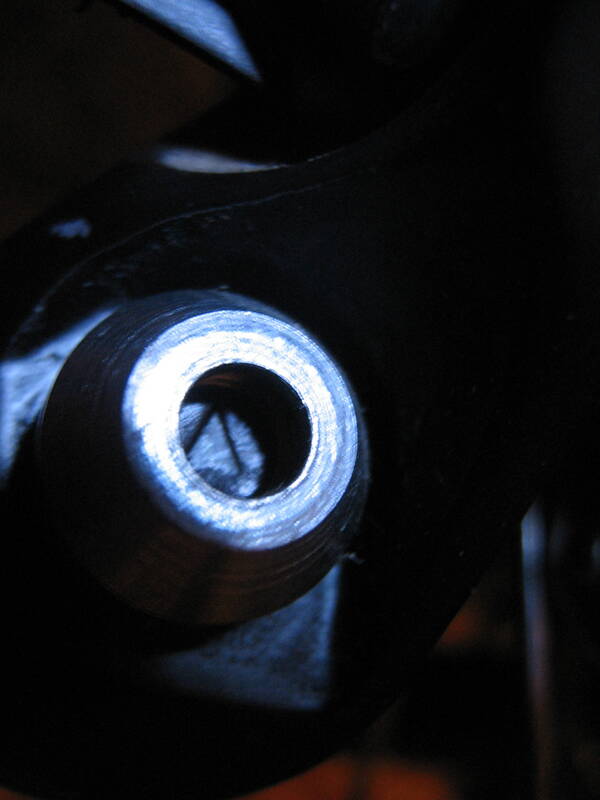

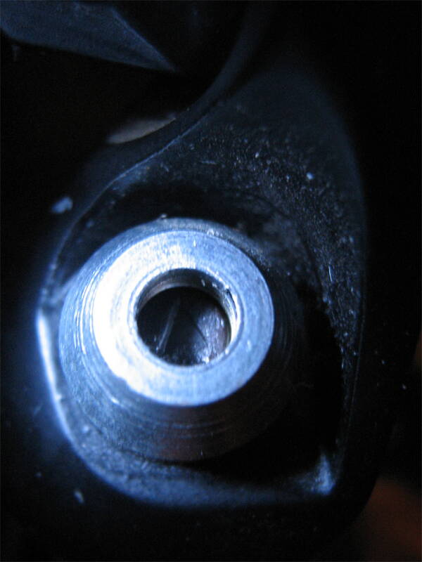

Решил разобрать и почистить древнюю вилку 2004 года, которая ни разу не смазывалась и не обслуживалась.
Вилка SR SUNTOUR XC-60-M
Внизу есть болты со слабо прорисованным углублением в виде треугольника. В верху под регулировкой преднагрузки есть 12-ти лучевой профиль.
Вопрос! Кто знает как разобрать данную вилку и чем?

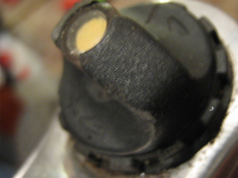

Пластиковые ручки-гайки можно открутить подручными средствами. Я свои открутил с помощью плоской отвертки и молоточка. Упер отвертку в грань и не спеша постукивал. Под этими пробками пружина и эластомер.

С пластиковыми гайками разобрался. Теперь нужно снять нижние болты. Чем снимать - понятия не имею. :unknown:
Есть болт с отверстием и внутренней резьбой. И есть углубление треугольного выреза не более 0,5 мм в глубину.

Подскажите, может кто то разбирал вилку с подобной конструкцией.
Как открутить нижний болт???

Я разбирал. Вынимаешь пружины, светишь туда фонариком, и видишь на дне ног головки болтов под шестигранник. Если не ошибаюсь, то 5 или скорее 6 мм. И тут-то и начинается засада, потому как такого длинного шестигранника у тебя в арсенале нет. :D
Дальше - на что хватит смекалки. Можно где-то накопать или выклянчить. Можно пойти к сварщику дяде Толе чтобы он обрезал шестигранник и приварил к нему длинный штырь. Мне было все это делать лень, поэтому я взял длинную резьбовую шпильку, М8 кажись, и на точиле придал ее концу шестигранное сечение (сверяясь с подходящим болтом).
Да, и то, что там ты видишь с торца, эти треугольники, они выштампованы на болтах. За внешние гайки не крути: толку нет - они приклепаны.

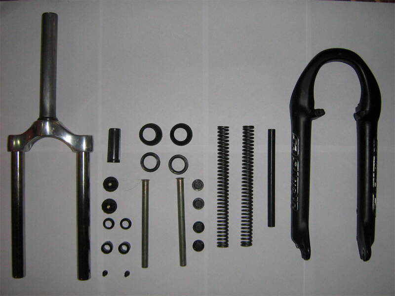

Вилку разобрал, почистил, скоро смажу. Димдимыч толково рассказал.
Всем спасибо! :smile:
На днях выложу фото разобранной вилки может кому-то пригодиться.

IMG_04782.jpg [ 238.79 КБ | Просмотров: 10608 ]

Выкинь одну пружину нафиг. :D

to Spartant День добрый!
В виду того, что у меня такая же вилка и ни разу еще не обслуживалась с 2004г. Помимо деталюшек на фото, там никаких масляных клапанов-демпферов, и, соответственно самого масла нету? Хотелось бы тоже перебрать сей девайс, исключительно ради профилактики. (никогда не разбирал демпфера, а не хотелось бы обижать его своим "невниманием") :D
