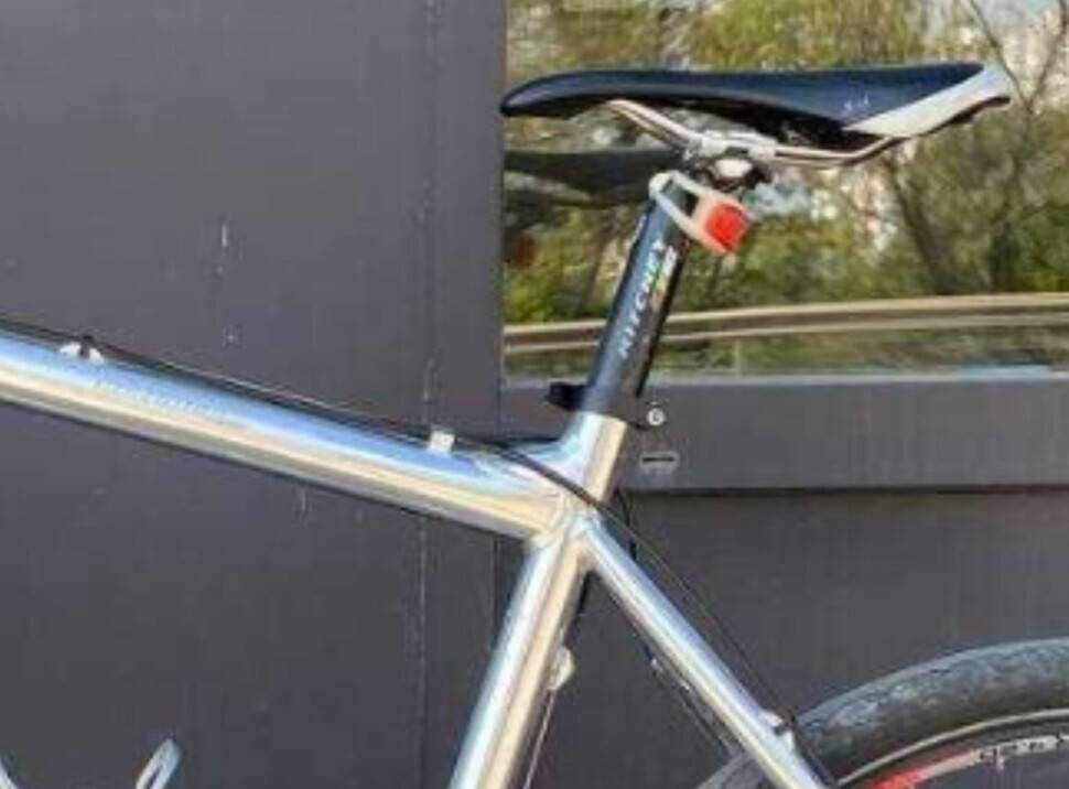

Заварили аргоном
 Заголовок сообщения: Re: Чем варить алюминий 7005 ?
СообщениеДобавлено: 21.08.2022 11:10
Сообщения: 700
Изображения: 23
Зарегистрирован:22.01.2008
Вітаю, акуратно зробили.

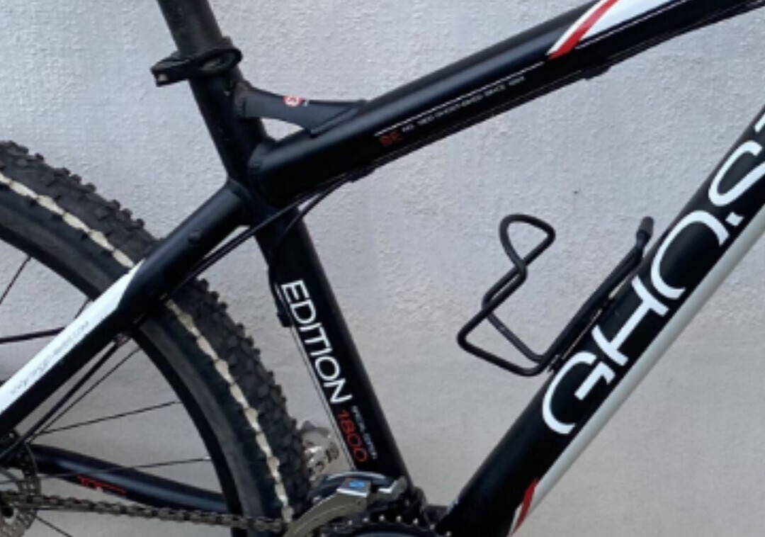

Може вже треба було посилити вузол кріплення, до хомута місця вдосталь, на зразок:
IMG_20220821_110931.jpg [ 81.24 КБ | Просмотров: 1501 ]
IMG_20220821_110941.jpg [ 132.77 КБ | Просмотров: 1501 ]

Если повториться то почему бы и нет
