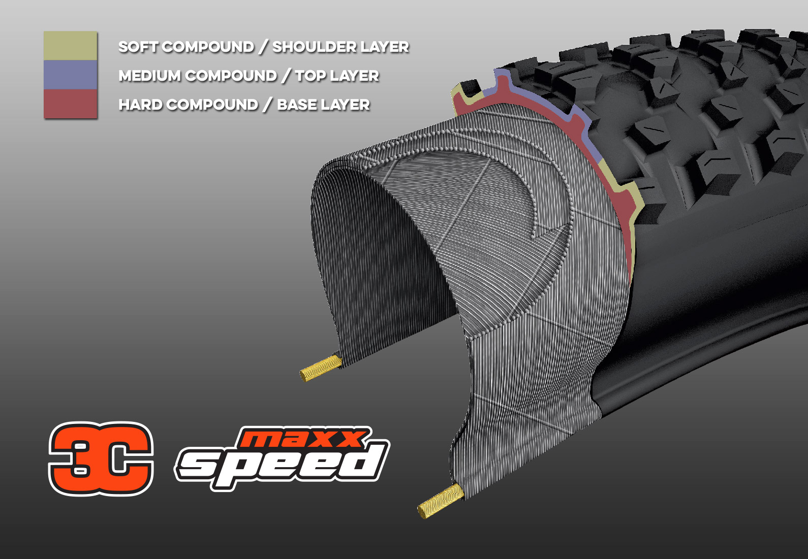

Это рассказывают на офсайтах производителей покрышек в разделах technology. Например у максиса https://www.maxxis.com/technology/bike-technology
Там же ниже можно почитать про компаунды резины, от которых и зависит износостойкость.
Раньше у максиса самый мягкий, липкий и быстро стирающийся обозначался 40а super tacky. Cредний по жёсткости, чаще всего встречающийся - 60а. Сейчас с многосоставными компаундами сложнее, пишут что-то вроде 60а-70а или 57a/62a. Чем больше цифра тем жёстче и соттвественно износоустойчивей. Но и чем жёстче, тем хуже сцепление с покрытием.
