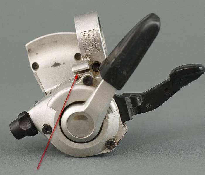

для чего "это" (отмечено стрелочкой)?

Думаю, это для того, чтоб установить дополнительную спецманетку на правый рог и переключаться, не отрывая рук от рогов. В курках переключения на вашей картинке можно увидеть маленькие дырки (они заткнуты резинками). К дыркам подходили два тросика от такой дополнительной манетки, надеваемой на конец правого рога:
Вот она же со своими тросиками:
На сделанном вами фото стрелка указывает на бонку, в которую упиралась рубашка от тросика, таскавшего меньший курок манетки SL-M750. Рубашка от другого тросика упиралась в маленький спецдевайс, который есть внизу только что приведенной мной картинки. Спецдевайс привинчивали к корпусу манетки SL-M750. Для этого на корпусе есть два маленьких отверстия с резьбой, закрытых черными заглушками. Заглушки - две черные точки в левом нижнем углу корпуса:
Шиманоиндекс дополнительной удаленной манетки - XTR SL-SS95. С виду получается примерно так:
Крупных картинок не нашел, потому что дело это давнее, минимум конца 90-х. Понятно, что доп. тросики дергают за рычаги главной манетки, и та переключает, как ей положено.

В общих чертах - понятно.
Спасибо за инфу.
