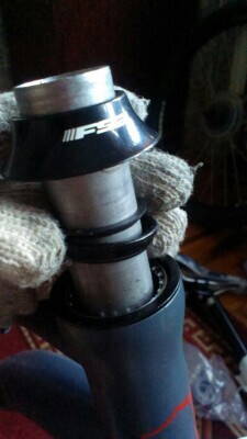

Рулевая шла в комплекте с рамой,поэтому точно подходит.Выбил старый нижний конус с вилки,новый почему то просто "провалился" на шток вилки,тоесть он на миллиметр больше диаметром..поставил старый..сепараторный подшипник ложится не плотно и видно,что конус идет немного овалом.Ставлю пыльник,одеваю на раму-снизу остается пространство между пыльником и рамой.(Почему понят не могу)Далее ставлю второй подшипник,ложу распорное колечко и ставлю пыльник(вроде так?) но при этом вилка болтается...

Rost писал(а):
Кучерявый
а можно фото проблемы?
WpUzuxaGtwM.jpg [ 137.34 КБ | Просмотров: 1232 ]

Кучерявый
вы ставите новую рулевую, у которой конус вилки больше диаметром чем старый? Если так, потому и болтается, чашки то остались старые, потому в них новый сепаратор ложится не плотно.

Rost писал(а):
Кучерявый
нет.все новое,кроме нижнего конуса на вилке.Пришлось поставить старый,потомучто новый на 1мм больше и болтается на штоке.
и по поводу фото-там нужен конус сверху?
нужен. А кстати, а они одинаковые с нижним, может перепутали.
а если приложить оба, новый и старый, у них хоть дорожка для шариков одинакового диаметра?

Rost писал(а):
одинаковая,но один более овалообразный.

Кучерявый
попробуйте так: поставьте под новый конус кольцо-подкладку, что-бы не болтался (можно самому сделать из банки жестяной, вырезать полоску, и намотать на шток под конус). Собираете всё и смотрите, если не люфтит, то ищите/заказывайте у токаря основательное кольцо под конус.
Странно, почему он большего диаметра оказался..

Rost писал(а):
Кучерявый
Вобщем собрал из 2 рулевых 1.покатаемся,посмотрим как оно будет)
