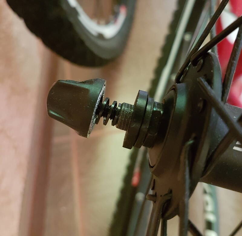

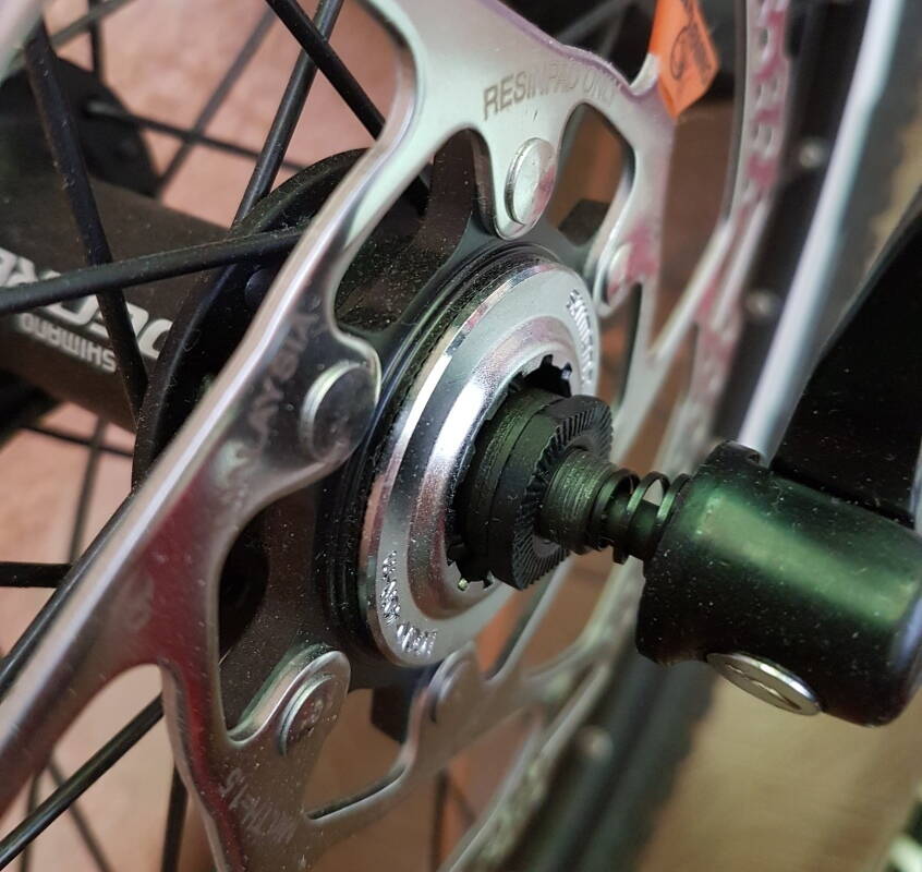

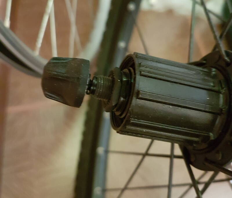

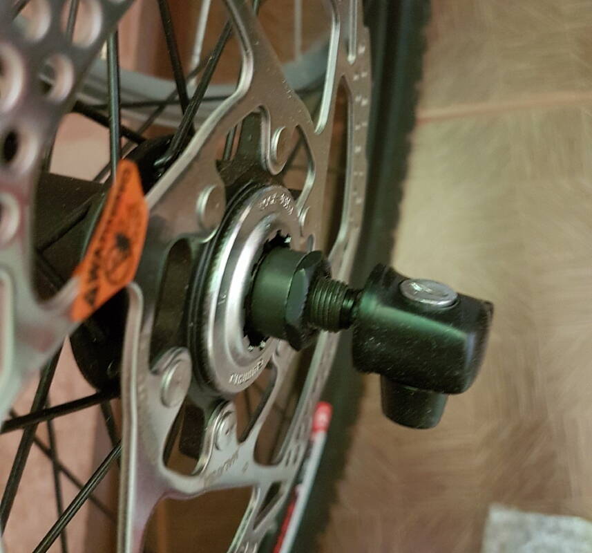

Добрый день. Подскажите, собрал новые колеса на втулках M615, теперь озадачился пыльниками.
Вопрос к знатокам, на какие из сторон втулок предусмотрены пыльники в данном случае (и какого они типа/индекс)?
А еще, где соотв. такие пыльники можно взять?
Комментарий к файлу: Задняя
20180503_111350.jpg [ 141.71 КБ | Просмотров: 851 ]
Комментарий к файлу: Передняя
20180503_111322.jpg [ 156.32 КБ | Просмотров: 851 ]
20180503_111307.jpg [ 238.81 КБ | Просмотров: 851 ]

По-моему никаких пыльников больше не надо. Если не ошибаюсь, там на конусе есть пара уплотняющих колец и наружных резиновых пыльников у этих втулок не предусмотрено.
