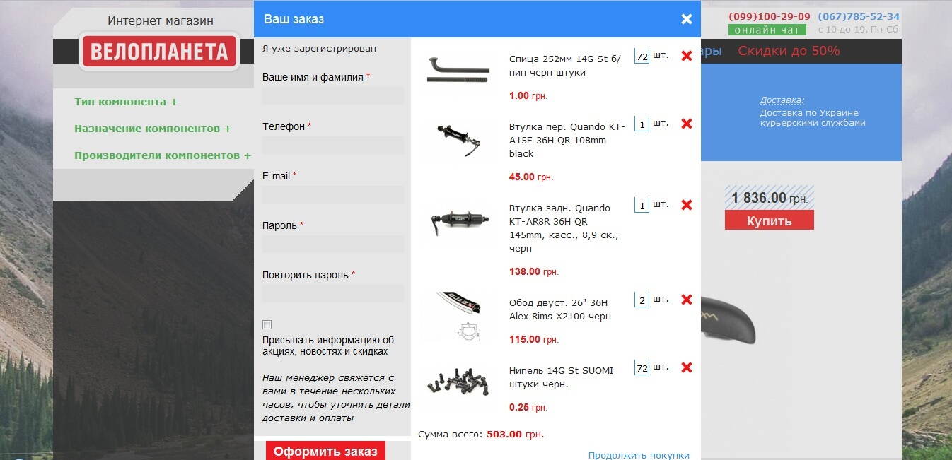

Как-то так. Только собирать или самому или ещё 50-75 грн. Заводских вилсетов за такую цену нет
