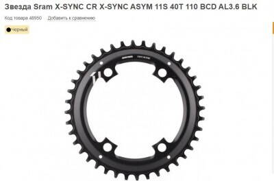

Добрый день, друзья взял себе гревел в стоке стоит 1х11 SRAM и звезда вот такого плана X-Sync 110 BCD X-Образное...
Так вот звезда 40Т, мне многовато по апхилам, и хотелось бы чутка поменьше 36-34...но ничего не могу найти, родное только 40-42-44...а не родного найти не могу, получается на эти шатуны только 3 вида звезд или я не там ищу?

mateys писал(а):
Взял себе гревел в стоке стоит 1х11 SRAM и звезда вот такого плана X-Sync 110 BCD X-Образное...
Звезды X-Sync на 110 BCD во всех магазинах, где их видно, позиционируются как шоссейные (в том смысле, что Sram, видимо, и гравел включает в шоссейную классификацию). Меньше 40 зубьев, например, я пока что нигде не нашел. Стандарт не самый распространенный, так что, может быть, никто и не выпускает.
Если купить не получится, можно найти старое полотно от циркулярной пилы с подходящей толщиной и обратиться к умельцам. Narrow/wide делать не обязательно. Сто раз доказано: достаточно высоких зубьев (максимально высоких, чтобы нормально зацеплять цепь) с более-менее острой боковой кромкой. Бонусом получите огромный срок службы.

Дак не ту там такого...одна звезда типо шимановская еще с большим раскладом ,а остальное с таким BCD на 5 бонок...

Кассета норм 11-42 Sram
Та не то что бы прям сильно не хватает, если прям такой дефицит то буду ездить как есть, на ровняках мне более чем хорошо. Но вот друг у меня любитель торчков, а я за ним не выезжаю:)
Но судя по всему на эти шатуны меньше не поставить, еще на Али видел звезды с похожым BCD но прайс 50+уё...ну такое, не так сильно я и хочу ту звезду, причем без оффсета.
