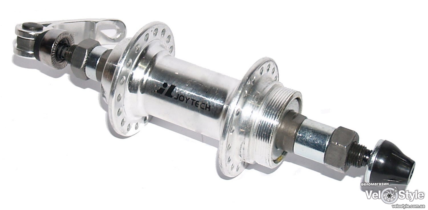

и чем трещетки под вибряк лучше чем под диск?
В период езды на трещеточном колесе я сломал две оси.
Перед тем как ось ломается, она гнется. Усиливающийся прогиб оси можно почувствовать по регулировке конус-чашка или просто увидеть глазами по увеличению биения на трещеточных звездах.
А теперь представь, что тормозной ротор это та же звезда, только установленная с другой стороны. И если ось прогнется, то он тоже будет бить.
Поэтому, при кривой оси на трещетке, настроить дисковый тормоз не получится, никак, (чисто философски можно прокладками под ротор, но на практике нереально, даже если это чудом получиться сделать, ось все равно прогнется еще дальше и эти прокладки окажутся до одного места).
Этим вибряк на трещетке и лучше.
Дисковый тормоз на трещетке - полный кал.

Что-то я не уловил ход мысли... При искривлении оси получаем лишь повышенный изнис подшипников втулки. Что ротор, что кассета уствновлены на втулке а не на оси. Втулка под нагрузкой вращается, соответственно выгуться в одну сторону никак не может.
Да и прогиб оси для меня сомнителен - нагрузка приходится не на центр оси, а на места установки подшипников, тоесть возле крепления к раме.
В каком месте ломались твои оси?

Как раз во втулке под трещетку правый подшипник находится достаточно далеко (примерно 3 см) от пера рамы, поэтому оси в таких втулках часто изгибаются, а иногда и ломаются.

Насчет бОльшей верятности поломки оси согласен (вопрос только на сколько большей), но как прогиб оси может влиять на работу тормозов... Изменится плоскость вращения колеса но биений не будет. Разница в плоскостях ротора и колодок.... ну может на десятку или меньше, компенсируется (точнее даже не возникнет) за счет притирки колодок.
На звезды не смотри, смотри как прыгает ротор, с 6 по 10 секунду хорошо видно:
[youtube]http://www.youtube.com/watch?v=8jRURyuj-rE[/youtube]
Оба раза в одном и том же:
