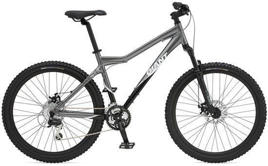

Я недавно приобрел вел ...................и вот убеждаюсь в словах продавца "Какой бы ты вел не купил рано или поздно ты начьнеш на нем прыгать"
Короче начал я прыгать, что интерестно очень быстро врубился, сейчас без проблем перепрыгиваю люки могу заскочить на бордюр с бордюра, но это так лирика.......короче присмотрел пару мест для дропов 70см,80см до 1,2м :twisted:
Как вы считаете мой Giant Rincon Trail 08 рассчитан на это, и вообще выдержит такую эксплуатацию (особенно рама)
В инете по поводу Giant Rincon Trail 08 мнений практически ноль
Комментарий к файлу: Bот фото вела если что
rincon_trail_anthracite.jpg [ 32.47 КБ | Просмотров: 3524 ]

вообще то вел покатушечный... и в далеко не самой прочной комплектации...
если отбросить в сторону то, что он вообще не для экстремальной езды рожден... то стоит обратить внимание на принципиальную непригодность ободов, вилки, педалей...
для такой езды годится STP... или Рейн...
а вот выдержит или нет... тебе никто не скажет...
мнение: "...пациент скорре мертв чем жив..."
я бы не рисковал...
В экстремальном отдыхе главное - вовремя заметить, когда заканчивается экстрим и начинается 3,14здец...

в любом случае до полутора метров вопрос больше техники катания, чем железа. другой вопрос, что соответствующее назначению железо выдержит сотни ошибок, а несоответствующее при ошибке может сложиться. раме точно ничего не будет.
я бы не рисковал...
Как считаешь с такой рамой стоит ли апгрейтить вилку обода педали........................или проще поездить сезон,продать и взять какой-нибудь Спеш Хардрок? (типа поездить и попрыгать можно)

прыгать если "почти-всерьез"... нужно на Р3... это прямой потомок первых Хардроков...
Ринкон как его не апгрейдь будет лишь пародией на джампер...
это будет похоже на попытку сделать Hammer из Honda CR-V :wink:
у меня был Хардрок... причем немного подготовленый в сторону жесткой езды с прыжками... ну насколько это можно было сделать 9лет назад... :wink:
скажу так или ехать или прыгать... гибрид в этом смысле невозможен... хотя триалили пращуры и на классике...
но я не ортодокс настолько, чтоб такое рекомендовать сейчас... :unknown:

ринкон тяжёлый и рама у него прочная и скатиться по ступенькам тебе рамы хватит, вилки этой может не хватит, а рама достаточно вынослива и тяжела, однако не для дропов он, всякие бордюры и самый начальный экстрим да, вообще ринкон выгдядит немного помассивнее чем на картинке, и он безусловно прочнее чем Sierra, Escaper, Terrago, и прочие покатательские, но на дропах не рисковал бы... для этого у джайнта есть STP....

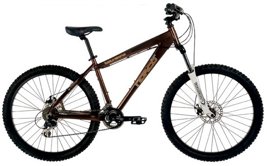

Бренд: Norco
Серия:
Наименование: Wolverine
Год: 2008
Рама: Алюминий, нижние перья увеличенного диаметра, крепление дискового тормоза
Вилка: Marzocchi MZ Comp, 120мм
Система: Truvativ Blaze, 22/32T, рокринг
Каретка: ISIS BB
Педали: Wellgo LU-313, платформы
Передний переключатель: Shimano Altus
Задний переключатель: Shimano Alivio 8sp
Манетки: Shimano EF-60, комборучки
Кассета: Shimano HG-40, 8sp, 11-30T
Цепь: KMC Z-72
Обода: Sun ZX-25, 36H
Покрышки: Kenda Nevagal 26 x 2.35"
Передняя втулка: KT Disc
Задняя втулка: KT Disc
Передний тормоз: Hayes MX-4, дисковый, механический, ротор 6"
Задний тормоз: Hayes MX-4, дисковый, механический, ротор 6"
Тормозные ручки: Shimano EF-60, комборучки
Руль: Алюминий, 31.8мм, подъем 30мм
Вынос руля: Kalloy, 31.8мм, длина 60мм
Грипсы: Krayton MTB
Рулевая колонка: FSA TH-855
Седло: Norco Adventure-X

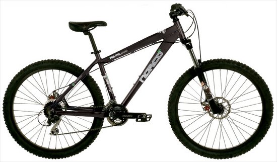

или этот Изображение
Бренд: Norco
Наименование: Rival
Год: 2008
Вилка: Marzocchi Dirt Jumper 3, 120мм
Система: Truvativ Ruktion, стандарт Howitzer, 22/32T, рокринг
Каретка: Howitzer BB
Педали:
Манетки: Shimano Alivio
Цепь: KMC Z-72
Обода: Sun Singletrack, 32H
Передний тормоз: Avid BB 5, дисковый, механический, ротор 6"
Задний тормоз: Avid BB 5, дисковый, механический, ротор 6"
Тормозные ручки: Avid
Руль: Truvatic Hussefelt, 31.8мм, подъем 35мм
Вынос руля: Truvativ Hussefelt, 31.8мм, длина 40мм
Грипсы: Krayton MTB

Короче прыгал на своем джайнте ..................выддержал и даже не муркнул! 8)
Дропы были с высот 1 и 1,5 м велу ничерта! Всё живое всё на месте..............масса впечатлений и радости что не ошибся в выборе вела.
Смущал этот необычный изгиб на раме но тепер всеравно , может так и надо, фишка новая распредиление нагрузок и все такое.
Короче Giant Rincon Trail рулит!!! :) :) :)

Как по мне, так рама выдержит почти всё, что ты ей предложишь, а вот навеска начнёт сыпаться, начиная с заднего обода.

на изгибе можно ниже присесть и выпрыгнуть выше
интересно посмотреть как ты дропаеш 1.5м
