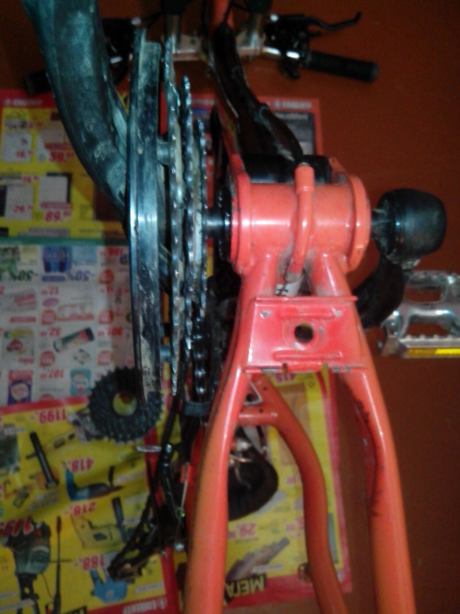

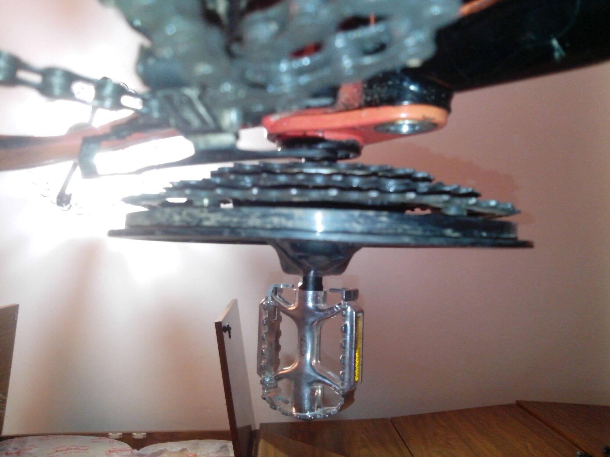

После замены каретки,образовалась такая вот проблема.(не додумался сделать фото до разбора)
Из-за большого расстояния никак не получается настроить переключатель.
Каретка была обычная,заменил на картриджную с таким же размером.(обычная за 70 грн.. китайской фирмы на K...)
История про снятие старой
Что подскажите ?
IMG_20140607_233855.jpg [ 546.26 КБ | Просмотров: 1898 ]
IMG_20140607_233929.jpg [ 437.26 КБ | Просмотров: 1898 ]

Каретка, наверно, такая же 68мм, а вот длина оськи разная (110-122мм)

Нет,может на фото и не видно- но она 1:1 со старой
http://savepic.net/5675583.jpg
СообщениеДобавлено: 07.06.2014 23:56
Сообщения: 9
Город: Одесса
Зарегистрирован:27.05.2014
я не могу понять как такое получилось..знаю что квадраты все стандартные по идее
Не верно
http://sheldonbrown.com/bbtaper.html
Но тут выглядит как то так что не село до конца.

квадраты таки бывают немного разные, особенно это касается китайских изделий)) старый вал был случайно не под гайку?
И попробуйте дотянуть до упора, болт должен тянуться, а потом упереться и не сдвигаться уже ни на миллиметр. Если тянется дальше - значит тяните, не бойтесь.

Спасибо,но я имел ввиду внутренние размеры. Судя по всему у меня и там и там ISO.
могу ли я решить проблему покупкой нового шатуна?(все равно в этом убитые звездочки)
если да, то как его нормально выбрать?
именно под гайку и был,обычный- с обычными россыпными подшипниками.
Болт не тянется, но место там еще есть-не пускает конус.значит буду пробовать с усилием...
Короче говоря,попался китайский размер?

на всякий случай уточню - Вы писали, что длина старого и нового вала одинакова. Старый вал меряли по всей длине вместе с резьбовой частью или только длину квадрата?
В плане подбора новых шатунов - обычно подбирается вал каретки под систему, а не наоборот. По длине валов - под системы шимано обычно идёт вал 118 мм, под провил - 122 мм, под сантур - если не ошибаюсь 113-115 мм, санрейс не вспомню, по-моему тоже под длинный вал 118-122 мм.
В общем проверьте как меряли старый вал, возможно померяли его не правильно и отсюда все проблемы.

Мерял длину всей оси,от край до края= 127.5.
+ когда купил ковый ставил их рядом-один в один были, почему и удивился что пошло что-то не так.
Это достаточно старый велосипед, и опознать маркировку не удалось...
Мое подозрение все же на сам квадрат.

А вы случайно не перепутали, лево-право.

Валы бывают несиметричные

вот в том и проблема, что меряли от края до края - при замере длины вала резьбовую часть под гайку учитывать не нужно, нужно замерить вал по длине посадки под квадрат. Вот и получилось у вас лишних 10 мм - по 5 мм на на резьбовую часть с каждой стороны.
