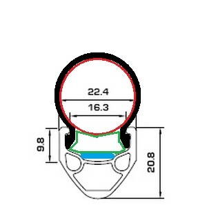

Решил пораскинуть мозгами, как узнать давление в шине без манометра. Опишу на своём примере, что придумалось.
1. Определяем объём насоса.
Берём тонкий новый пакет (я взял для мусора) и в сдутом виде приматываем изолентой к насосу. Учитывая низкое давление, получается достаточно герметично. Засовываем пакет в литровую банку и качаем до заполнения банки воздухом в пакете. У моего Kellys Pascal Telescope получилось 35 качков. Делим 1000 см³ (литр) на количество качков и узнаём рабочий объём насоса: 1000/35=28,6 см³.
2. Определяем рабочий объём камеры.
Измеряем ширину надутой шины. Это легко сделать линейкой. У меня 26 мм.
Измеряем диаметр колеса. Это сложнее. Наклеиваем кусок изоленты поперёк шины, такой же кусок на пол и совместив оба куска, ровно прокатываем велосипед ровно на один оборот колеса и замечаем, где изолента касается пола. Замеряем это расстояние рулеткой. У меня получилось 2145 мм. d=L/π. d=2145 / 3,14 = 683 мм.
Измеряем толщину покрышки в "рабочей" области. Я не усложнял себе жизнь и "на ощупь" оценил её в 3 мм. Сбоку пусть будет 2 мм.
Толщина стенки обычной камеры около миллиметра. В накачанном состоянии естественно меньше, примем 1,5 мм на две стенки.
Считаем внешний диаметр внутрикамерного объёма: 683 (внешний диаметр покрышки) - 3Х2 (толщина покрышки) - 1,5 (толщина камеры) = 675 мм.
Внутренний диаметр: 683 - 26Х2 (диаметр покрышки) + 2 (минимальная толщина покрышки) + 1,5 (толщина камеры) = 635 мм.
"Диаметр воздуха" в шине: 26 - 2Х2 - 1,5 = 20,5 мм.
Объём тора: V=π²Dd²/4, D - внутренний диаметр тора, d - диаметр "трубки". Онлайн калькулятор.
В моём случае 658 см³.
Учитывая, что камера в шине имеет не круглое сечение, а вытянутое в сторону обода, добавляем 20% объёма за счёт обода: 658 + 20% = 790 см³.
3. Узнаём давление при известном количестве "качков".
Полностью спускаем шину, часть воздуха в ней останется, учтём это позже.
Я качнул 200 раз.
Загнал воздуха в камеру: 200 Х 28,6 = 5720 см³.
PV = const, во сколько раз уменьшаем объём воздуха, закачивая его в шину, во столько же раз повышаем его давление.
Условно нулевое давление относительно атмосферного будет после 790 / 28,6 = 28 качков. Допустим, в камере осталось воздуха на четверть рабочего объёма: 30 - 25% = 21 качок.
Если бы внутренний объём шины был не эластичным, то "стартовый" объём воздуха всегда был бы внутри, а так за счёт упругости камеры для достижения условного нулевого давления нужно качнуть 21 раз.
Количество качков, которые будут учитываться при подсчёте давления: 200 - 21 =179.
Объём дополнительного воздуха: 179 Х 28,6 = 5120 см³.
Делим этот объём на рабочий объём шины и получаем давление в атмосферах: 5120 / 790 = 6,5 атм.

PV = const
Э, а с каких это пор там изотермический процесс происходить начал? Вы, товарищ, никогда не пробовали потрогать насос после энергичного накачивания? Обжечься можно.

Если насос не телескоп, то заметить с какого места хода поршня начинается прокачка воздуха в покрыху. Например, если прокачка начинается с момента перемещения поршня на 3/4 (воздух сжимается в 4 раза), значит и давление в шине 4 бара.
Чтобы получить значение избыточного давления, а оно подразумевается, нужно от полученного просто отнять 1 бар.
