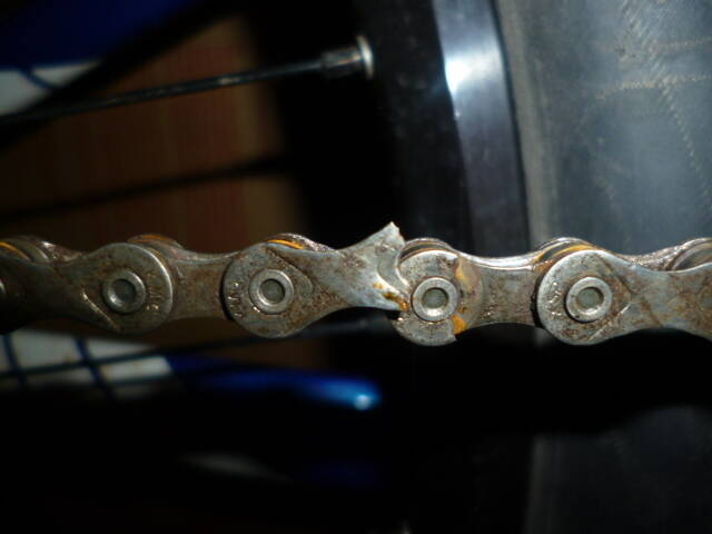

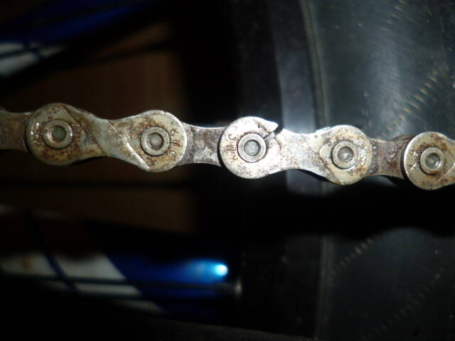

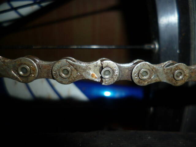

При очередной смазке цепи заметил что лопнуло звено цепи KMC X9, пробег примерно 1500км. От чего могло такое произойти?

При каких обстоятельствах?
На морозе после влаги не стоял?

Либо качество материала оказалось так себе, либо вы эксплуатировали цепь в оооочень жестких условиях, от чего попросту пришло её время (судя по её состоянию на фото так оно и есть). Нечто похожее у меня случилось на kmc z91, но там звено просто развалилось на составляющие...

Заметил вечером после 3х часовой покатушки по лесу, погода была +3, критических нагрузок я думаю не было т.к. сцепление колес со снегом слабее чем с асфальтом. Велосипед храниться в квартире, на морозе не оставлял.

Коррозия (которую видно на фото), последствие попадания соли которую наши комунальщики обильно посыпают на дороги, тротуары (думаю каждый сталкивался с этим кто катает зимой). На крепость звена думаю не влияет. Разрыв цепи, когда выскочил пин со звена у меня был на Shimano Deore CN-HG53, но не разрыв звена.

Сейчас какой-нибудь химией дороги в Харькове посыпают?
Поскольку дальнейшее повествование к Вашему случаю может и не иметь отношения, на всякий случай текст свёрнут.
Пару лет (кажется) назад на этом форуме попалась темка: человек жаловался, что ни с того, ни с сего у него лопнула на ровном месте цепь SRAM PC-951. Тупо, без каких-либо нагрузок: при смазывании утром тряпочка зацепилась за что-то, и при внимательном изучении обнаружилась трещина, как у Вас, практически через всю пластину, хотя человек утверждал, что вечером он промывал цепь ацетоном, и она была целой!
Случай заинтересовал посетителей форума, и начались расспросы, ни к чему толком не приведшие, кроме того, что бутылка с ацетоном была не подписана, и вообще "странный он какой-то, густой и не пахнет". Дальнейшая раскрутка данного направления привела к тому, что "возможно, то не ацетон, а ортофосфорная кислота". Народ немного пообсуждал эту возможность, но решил в конце-концов, что столь крадкосрочный контакт со столь слабой кислотой, которая, к тому же, не растровяет сталь, а пассивирует её, предотвращая дальнейшую коррозию, нержавейке цепи повредить не мог, и тема заглохла. Мне же, однако, вопрос показался интересным, тем более, что в загашнике тогда стояло почти с поллитра этой самой ортофосфорной, а в сараюшке валялся свежий кусок точно такой цепи, PC951, оставшийся после укорочения новой для установки на велосипед; я налил в стаканчик малость кислоты, и опустил в неё цепь. Результат, должен признать, поразил воображение: через 4 часа цепь буквально рассыпалась на фрагменты, причем сами фрагменты выглядели, как новенькие: блескучие и без следов коррозии или какого-либо налёта! Почти каждое звено распалось на два, или даже три куска! Без нагрузки, просто лёжа в кислоте. К сожалению, у меня не осталавось тогда ещё одного кусочка цепи, дабы провести более реалистичный эксперимент, т.е. смочить цепь кислотой, потом протереть и оставить на ночь, но почти уверен, что результат тоже был бы столь же интересным :)

Такие случаи на форумах описывали.
Я очень сильно сомневаюсь что тут дело в химии. Потому как я езжу на велосипеде всю зиму каждый день. Цепь практически никогда особо не вытераю да и мою максмум раз в 2 недели. Корозя которая возникает носит косметический характер и сходит при эксплуатации. Условия экссплуатации у ТС по сравнению с моими вообще не жесткие.
Ни лопалось ни шиманы ни срам ни кампа.
Думаю что тут возможно стечение нескольких факторов.
Про мороз спросил потому что у других людей лопались как раз после хранения на балконе. Была версия что затекшая в зазоры и микротрещины вода при замерзании расширяясь раскалывает звенья.
Но истину тут думаю не выяснить. Может и просто банальный брак.

Может цепь заматывало под шатуны куда-то. Она сразу выскочила, и вы не придали этому значения. Но этого хватило что при перекосе цепи, она лопнула.
Это лишь домыслы все. Скорее всего брак просто
И это правда, лично убедился.
Даже поверхностное попадание на цепь "преобразователя ржавчины" приводит к вот таким разрывам как на фото.
Если дать в нём цепи полежать, она разрушается просто от напряжений, вызванных запрессованными пинами, без какой-либо внешней нагрузки.
Хз, как это работает, но работает.
Интересно, если трубу под давлением от краски зачистить и обильно полить, ей тоже хана?
P.S. Это всё к цепи ТСа не относится. Ну порвалась и порвалась, бывает. Однажды сам половинку замка порвал.

Это просто дефект исходного листа, из которого сделаны звенья. Кетайское жЫлезо :facepalm:
Когда прокатывали лист, он был недостаточно нагрет или плюс к этому покрыт окислами. Закатали в поверхность крошку окалины и привет семье.
Тонкий (сотые доли миллиметра) поверхностный слой металла над инородным телом скорродировал и дальше звено повело себя как воздушный шарик с воздухом - он вроде и прочный, но достаточно микроскопического отверстия чтобы лопнул.
Второй вариант - плохо настроенный пресс в сборочном + кетайское жЫлезо с чересчур большой твердостью. Заготовка оказалась недостаточно пластичной, а пресс на сборке слишком сильно вдавил заклепку (разношенная пара пуансон-матрица в мастерской Ляо) и образовалась трещина изнутри отверстия. Опять главная причина - материал.

Пластины-восьмерки при изготовлннии закаливают, и наверное всего как-то нарушился процесс закалки и эта конкретная восьмерка получилась перекаленой. Но из того факта что вторая (парная этой) восьмерка успешно держала нагрузку - следует что это чисто случайный дефект, а не вся цепь их таких бракованных сделана.

Они вроде обе порвались, с обеих сторон оси. Похоже на неправильную запрессовку заклепки.

Насчет брака - цепка-то перед кирдыком полторы тыщи пробежала. Нешто ж брак раньше не вылез бы?
У меня был случай - прыгал с велом в руках по рельсам на ст. Шебелинка, и не обратил внимание, что спереди цепь частично соскочила со звезды. Встал на педаль - слышу громкий "бздынь!" и что-то ощутимо стегануло по лодыжке. Ну, внимания тогда не обратил - педали крутятся, вел едет: "чего ещё надо человеку чтоб достойно встретить старость?" (с) Ч. Абдулла После 6 километров заметил, однако, что почему-то начала проскакивать цепь на 7-8 звёздочках, чего раньше никогда не было; остановился даже посмотреть, не наловил ли травы в звёзды - чисто. Удивился столь быстрому износу цепи (она на тот момент ещё и полтыщи не прошла)... И уже около дома, выбравшись на довольно крутую горку (там у нас около 7-8%), вдруг ощущаю, как проваливаются педали, а цепь - с шелестом высыпается на асфальт; вот тогда-то и понял, что ехал 10 километров на фактически порванной цепи - ну, зато получил повод поставить замок, как давно хотел, да всё оказии такой не выпадало :)

Тут бы по уму посмотреть на разрыв под микроскопом, а гадать можно до бесконечности. :wink:
