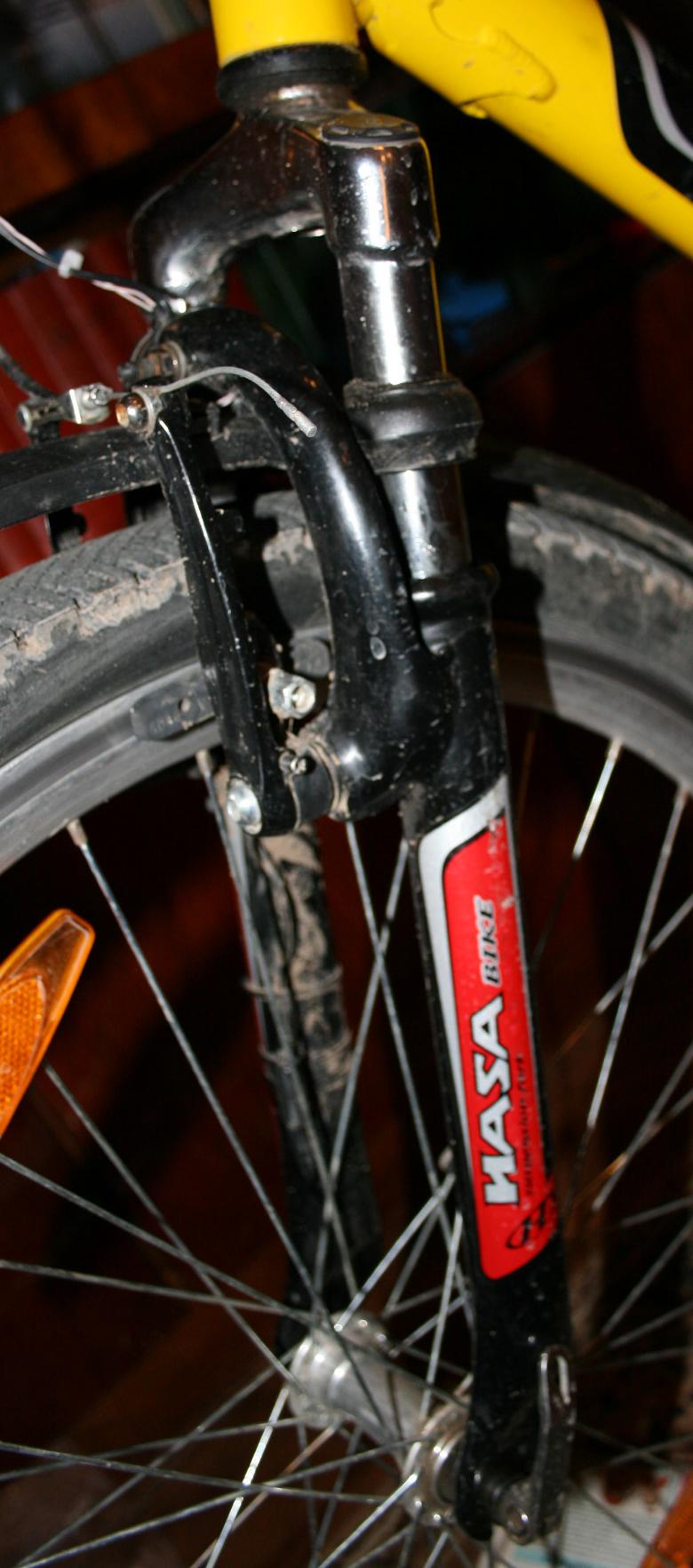

Люди добрые дайте совет. У меня вилка zoom дешовая нерегулируется. Пол года отходила и в последнее время тугая и ход маленький. Я смазал маслом для машинок швейных, вроди ожила.Неделю покатался и после дождя как промок вел насквозь вместе сомной, она клинанула и невкакую. Я ее смазал. всеравно. Разабрать и почистить боюсь так как вдруг несоберу. А денег на новую пока нет гавно не хо покупать, а вел нужен каждый день.
Может кто поможет поченить или подсказать. надож ее убить полностью :cry: а то руки болят по кочкам прыгать :o
И еще в тормазах дишовых на нейже лопнула пружина спиральная внутри с одной стороны. Не возращяются в исходное положения. Может у кого остались после абгрейта.Приму в дар :(

такую вилку даже разобрать нельзя, помоему дешевые Зумы неразборные, они просто запрессованы. и ты не уточнил под какую колонку вилка: под резьбовую, или под безрезьбовую. тут где-то были люди, которые отдадут тебе рабочую вилочку. ремонтировать же твою вилку не имеет смысла.

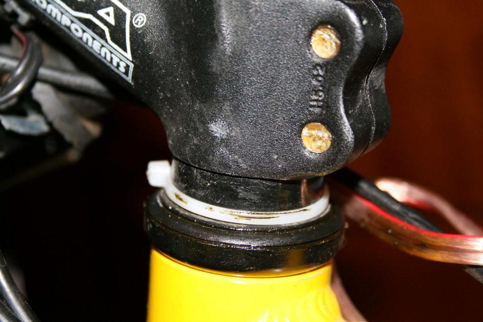

Ilja Большая гайка на вилке над рулевым стаканом накручена или идёт сразу вынос (ну или кольцо-проставки и вынос)?

$L!M
гайки нема. вроде сразу вынос

СообщениеДобавлено: 19.04.2008 00:02
Сообщения: 845
Город: Харьков, Клочковская
Зарегистрирован:16.07.2007
Безрезьбовая знач ;)

Такой тормоз нельзя надежно починить. Проще апгрейдиться до нормального, с пружиной в виде прутка вдоль рычага
Присмотрись к фотке. Это он и есть - вибрейк обыкновенный, только бюджетный.
UPD:
А какую функцию в районе проставочного кольца выполняет стяжка? Со слепу показалось, что установлена вместо одного из проставочных колец.

стяжка провод держит. необрощяйте внимания

Вроде как пружина тормоза под черным пластиковым колечком между рычагом и вилкой

А вскрыть пробочки и влить какого-нибудь 15W маслица, кубиков по десять в ногу, а потом, подняв пыльники, накапать в щель между штанами и ногой того же масла - не пробовал?
Уж хуже этой вилке не будет точно :).

та я уже пару кубиков влил. второй день капает с нее. но ступар полный
