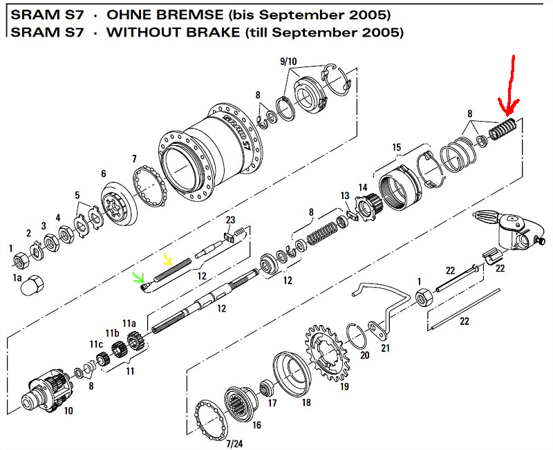

Вопрос такой - привезли в ремонт планетарку Sram Spectro7, у неё оказался разваленный правый подшипник (выкрошило и размолотило сепаратор). И фиг с ним поиском подшипника - можно поставить и шарики без сепаратора, печально, что в барабаний рог скрутило пружину, которая внутри этого подшипника проходила, отмечена красной стрелкой на картинке:
spectro7explodeddrawing.png [ 259.52 КБ | Просмотров: 2415 ]
Отсюда вопрос - где найти такую пружинку? Она диаметром около сантиметра, из тонкого прутка менее полмиллиметра в сечении, неизвестной длины (ибо скрутило её основательно - но есть подозрение что сантиметров 5 длины в ней было). Пружинка мягкая, пальцами легко сжимается полностью. На хоз. рядах такую пока не нашел, в автомобилях настолько мягкие пружины нигде вроде не используются (в ГТЦ разве что, но там помощнее пружины всё же).
В принципе можно собрать и без неё, но подозреваю, что возврат на низкие передачи будет происходить туго.

В с7 усі елементи "підвішені" між двома пружинами. Тож треба дуже чітко підбирати по навантаженню.
Понял, спасибо. Были мысли, что нужно очень точно подобрать жесткость пружины, но ещё оставалась надежда, что получится отделаться подбором "на глазок". Теперь такой надежды не осталось :D
