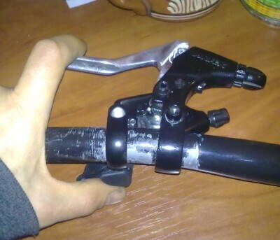

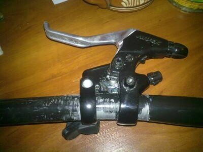

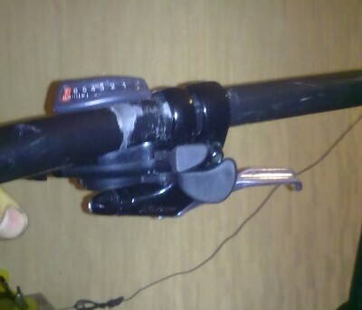

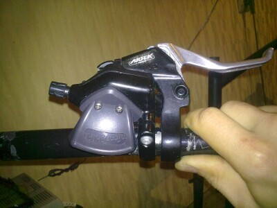

Примерял и так и сяк - неудобно или для переключения, большой палец надо сильно вверх поднимать или при торможении задирать всю кисть неестественно вверх, о том, чтоб постоянно держать палец на тормозной ручке вообще молчу...
Ручка просится ЗА манетку, так как иначе на нее давить приходится всей клешней (можно и двумя пальцами, но тогда оставшиеся два прямо под ручкой зажимаются, она еще и высоко - корпус манетки большой и те ручки, что в наличии становятся только НАД корпусом, а надо в ровень.
Т.е. надо ручки тормозные с большим вылетом.
если развернуть ручку, так чтоб манетка была НАД ней - тормозить было бы удобно, но при переключении упирается рычаг переключения.
Фото нормальные чуть позже...

в общем примерял ручки что были в наличии, так вот и китайручка на первом снимке, и авид сд7 и ручка тормоза хоуп все на одинаковом расстоянии, ну то есть примерно одной формы и вылета
надеюсь чемто помог))

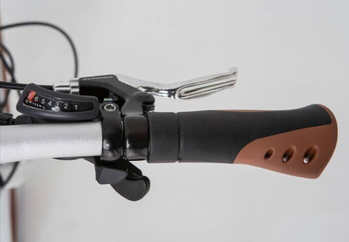

СообщениеДобавлено: 02.11.2016 15:24
Сообщения: 322
Город: Северодонецк
Зарегистрирован:07.06.2012
Все очень просто, производители не предусматривали неправильную установку манеток и тормозных ручек. Манетка тут самая обычная стандартной формы.

СообщениеДобавлено: 02.11.2016 17:06
Сообщения: 322
Город: Северодонецк
сначала тормозная ручка возле грипсы, затем манетка. Манетка ставится под таким углом, чтоб индикатор скоростей был на одной линии с взглядом при посадке на велосипеде, т.е. курки манеток смотрят немного вверх из под руля. По выложенным фото точно и не определишь, как вы устанавливаете, не виден угол, да и освещение слабое, четко и не видно, где какое крепление. Как было сделано у меня на механических тормозах

Зарегистрирован:13.10.2015
Lexus13. ch'v 'nj [jhjij. f ntgthm cvjnhbc c.lf
И сравниваем положение (хотя-бы по крутилкам натяжения) с тем, что на твоем фото.
если плохо понятно, что это за чудо - вот смотрим https://www.google.com.ua/search?q=micr ... 64&bih=831

СообщениеДобавлено: 02.11.2016 17:47
Сообщения: 2043
Город: --
Зарегистрирован:20.03.2016
DesignerMM
а почему на первой и третьей фото, манетка стоит над торм. ручкой?
