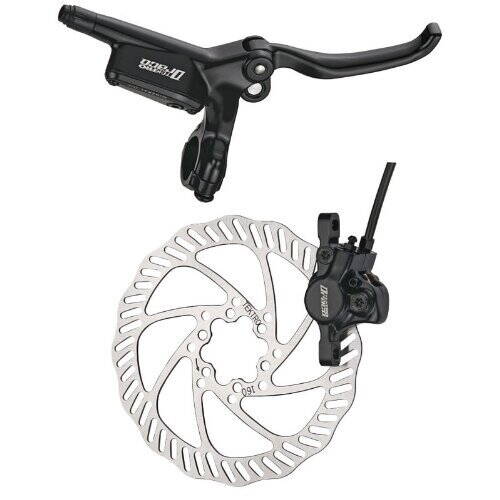

После неудачного падения сильно покоцал тормозные ручки. Вследствие чего возникла необходимость их замены.
Вел. Scott Aspect 30 2012. Родные тормоза - гидравлика Tektro Draco (минеральное масло).
Порывшись в инете понял, что отдельно новые ручки купить проблематично, если брать то комплектный тормоз (машинка, гидролиния, ручка).
Можно ли поставить ручки, скажем от Авидов? (На Велопланете видел какие то за 500 с копейками пара). Или всё же прийдётся менять тормоза полностью, вместе с тормозными машинками? Есть ли смысл покупать идентичный новый тормоз?
Знаю что тормоз бюджетный, но до падения работал исправно (впринципе и сейчас работает, но выглядит очень неэстетично и сильно погнута правая ручка). Если всё же прийдётся менять, посоветуйте достойную гидравлику повыше уровнем за адекватную цену :smile:

Авиды - на ДОТе, не подойдут по-любому. Можно попытаться подобрать Шимановские ручки. Они и отдельно продаваться должны, и на минералке.
А в Харькове можно где то купить? Или только через инет магазины?

вот например можете взглянуть
_http://www.x-bikers.ru/board/show_topic.php?id=54856
Продаются новые за 700 грн пара, по отдельности тоже
в общем по форумам стоит поискать.

Купить другую гидравлику и не мучать себе мозги. Даную продать "Не эстетам" за копейки.
Замена ручек и прочее выйдет дороже новой.
На форуме стоит поискать есть куча замечательных предложений.

по 500грн ручки? Можно такие тектро бу за столько же полным комплектом купить :)
А вообще шимановские или магуровские должны работать. Их кстате уже меняли между собой
Я нашёл на этом форуме за 600 новый комплект без роторов :smile:
Спасибо за ответы!
