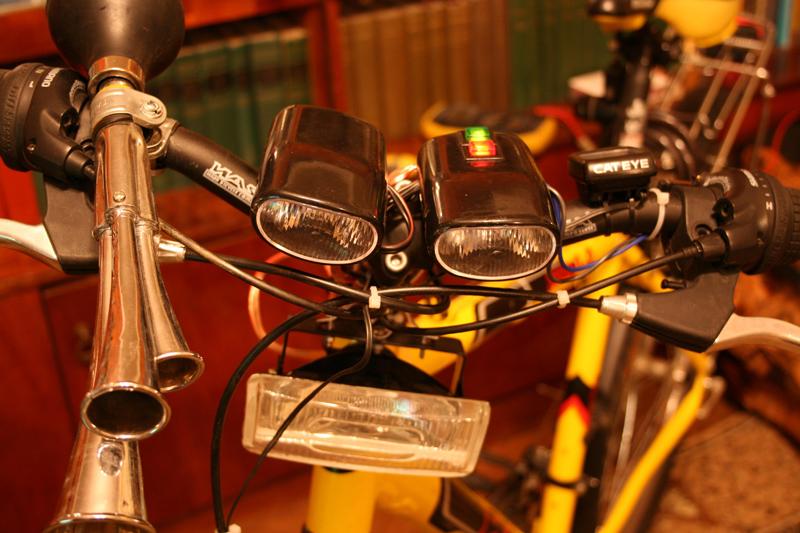

СообщениеДобавлено: 02.05.2008 00:35
Сообщения: 1223
Город: Харьков . Семихатки
Зарегистрирован:29.11.2007
если руки не из же... то можеш сделать сам. дешевли и светлее. любую сигму уделает и светадиод мощявый радиаторный самопал
Минусы вес и габориты недолгодействие. Плюс цена свет
Я зделал например так :
Провод 1квадрат двойной -1м--------3гр
фара галогенка автомобильная-------20гр
фары китайские каровановские------2х3гр
лампочки филипс 6в 0.75а-------------2х3гр
галогенка мотоциклетная с явы 6в2,5а-----10гр
акамулятор китай с фанарика приемника 6в4,5--30гр
две кнопки ----------------------------------2х1гр
зарядка:
трансформатор тп208-6 например--------10гр
диод силовой кд213а---------------------1гр
резистор с5-5в 10ом-----------------------1гр
Вся конструксия весит 1кг.2 верхних -дальний. нижняя-ближний обьемный с большим углом обзора. для леса самый кайф.ну и на дороге акуратно неслепить встречки. Все вмести светит от 1.10 до 3часов ПОЛНОСТЬЮ ПОЛНОЦЕНОЕ НОЧНОЕ ОСВЕЩЕНИЕ. зарядка заряжает 10часов(оптимально). Если интиресно то могу вживую показать. также могу изгатовить если небумбум с паяльником, но то другая песня
что касаемо 6 волтей. если мало то можно на 12 перейти там света можно еще больше городить но тогда китай фонарик плавить будит.
Если мало по долгодействию можно сменить акамулятор(эканомить на лампочках нестоит,меньше по мощности брать или светодиоды ставить) на 6в12а---110гр. тогда на ночь хватит:) :digger:
Комментарий к файлу: мое детище например
2.JPG [ 85.34 КБ | Просмотров: 3202 ]
Ремонт бытовой аппаратуры и электроники. о996662847
Стоп!Зачем я иду? У меня же есть велосипед!
СообщениеДобавлено: 02.05.2008 16:39
Сообщения: 582
Город: Пятихатки, Харьков
Зарегистрирован:25.11.2006
Хоть я и сторонник высоких технологий...
Уважаемый Земляк, Ilja!
Зачем прячитесь? Где можно увидеть это Ваше стильное чудо??? :-)
