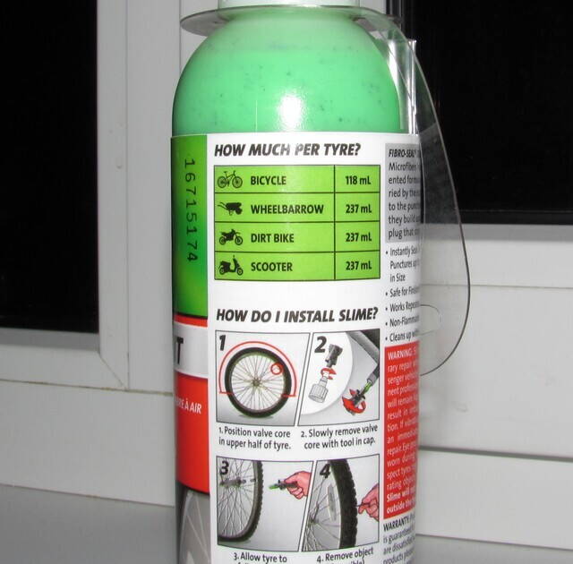

Антипрокольный герметик Slime Tube Sealant емкостью 237 мл. В интернетах написано о расходе жидкости на одно колесо:
- объем, который рекомендуется использовать в покрышках: Даунхилл 90 мл, Кросс-Кантри 60 мл, Шоссе 45 мл.
в другом источнике же написано:
- сколько герметика заливать в шины Вашего велосипеда?
Тип шин Количество герметика*, мл
Камерные 118
Бескамерные 89
* количество герметика на одно колесо.
На самом флаконе (237 мл) метка стоит на половине емкости с отметкой 118 мл. Да и инструкция на этикетке говорит о том, что на велосипед надо 118 мл на колесо. Так сколько нужно герметика на одно колесо/велосипед? Колеса 26х1,9(2,0).
IMG_9651.JPG [ 85.31 КБ | Просмотров: 5111 ]

118 на 1 колесо.
Или меньше по желанию.

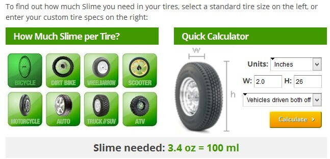

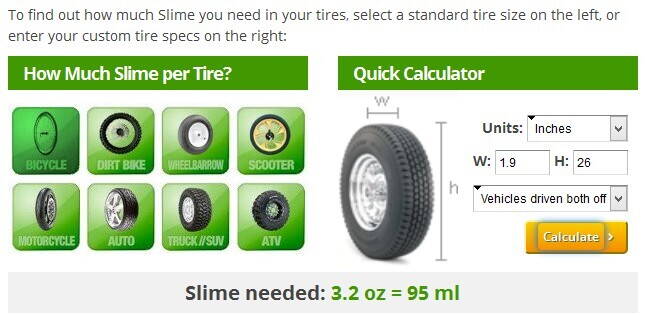

На сайте Slime есть офигенный калькулятор расхода - вводишь размеры колеса, получаешь расход герметика. http://slime.com/faq/tire-size-chart/ Ребята заботятся о клиенте ...и можно не читать левых рекомендаций в интернетах :wink: Вероятно люди залившие 90мл. в даунхильное колесо потом пишут отзывы, вроде - "...гавно, ничего не клеит". Кстати, самым шикарным был отзыв какой то американской блондинки -"Слайм плохой герметик, он пол пачкает". :D

Спасибо за калькулятор, по расчетам получаем вот такое значение: колесо 26х1,9, езда по твердому покрытию и пересеченной местности - на одно колесо надо - 95 ml, на колесо 26х2,0 - 100 ml. А то что написано на сайтах веломагазинов и что рассказывают продавцы этих магазинов - то такое...
Буфер обмена-1.jpg [ 62.37 КБ | Просмотров: 5036 ]
Буфер обмена-2.jpg [ 64.63 КБ | Просмотров: 5035 ]
