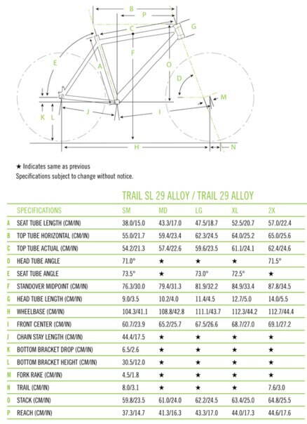

Ребята подскажите пожалуста, не могу подобрать ростовку Cannondale trail 7 2014 29er. Мой рост 178 см. Сейчас велосипед GT Avalanche 2012 года в ростовке М. У него стендовер 781,5 мм, ЕТТ 571,0 мм. Под пахом сантиметров 5 расстояние где-то. + я поменял вынос со стандартного 90 мм на 105 мм, и установил его "в минус" и руль подъемом вперед поставил. Угол выноса точно не знаю. Посадка наверное сильно низкая вышла. Делеко ехать руки сильно устают. Наверное подъем руля верну в привычное положение. На счет длины не понятно. Посадка теперь не стандартная. Более шоссейная что ли... Рама не сильно длинна, а сижу довольно низко над ней.
Теперь присматриваясь к Cannondale trail 7 2014 29er не могу определиться между М и L. М: ETT 59.4 см, стендовер - 79,4. L: ETT 62.3 см, стендовер - 81,9 см.
Кто что может посоветовать заочно - советуйте ), буду рад.

м-ка конечно.. какая л вам...
595 етт же..
это на 24мм длинее вашей прошлой.
623 етт это уже на 190 + имхо роста

+1, лучше М и длинный вынос, чем L и отбитые яйки :)

да не выйдет по сути длинного выноса
если счас у человека 570+105
то на 595 етт вынос такой же это 80 :)

У меня 192 см, недавно пересел на Trail 4 "L" - с новой геометрией 2014 года мне очень удобно! Рамы на этих двух велах по сути одинаковые. Так что, можно сделать вывод, что вам L совсем вряд ли подойдет.

У меня Trail SL2 29" размер рамы M, мой рост - 184. Весьма комфортно.

Рост 178 переходной, нужно мереть как Л так и М и смотреть перепад седло-руль, учитывая, что можно будет поиграть с выносом, кольцами итд. По стэндоверу подбирать ростовку не грамотно. При 192см L как и при 184см М имеет смысл только при сильных диспропорциях организма, это однозначно мелкие рамы для нормально сложенного человека. При росте 175 м-ка с вероятностью в 98%

Во-первый, L-ка у этих Кадейлов крупная, ЕТТ 62,3см (это дофига!). Пришлось конечно выдвинуть подседел, но в попустимых пределах.
Предыдущий вел у меня был ХL (правда там и геометрия была совсем другая), начались проблемы из-за неудобной посадки: руль находился очень низко, посадка соответственно тоже низкая, при долгой езде немного затекали мизинцы на руках (признак того, что много веса приходится на руки), а в последствии начались сильные боли в левом колене, даже после того, как проеду 15км, хотя например от бега никаких проблем не было. Как выяснилось, начались они вовсе не из-за того, что оно "стёрлось", а от того, что из-за неправильной посадки в поясничном отделе и без того не идеального позвоночника пережимался нерв, он то и отдавал в колено. Проанализировав свою посадку на велосипеде, я продал любимого коня и пришёл к решению попробовать пересесть L-ку нового модельного ряда с другой, более прогулочной геометрией, тем более в финансовом плане сделка вышла беспроигрышной. В итоге проблема исчезла, L-ка очень удобна и манёвренна, но конечно сильно проигрывает в динамике бывшему байку.
