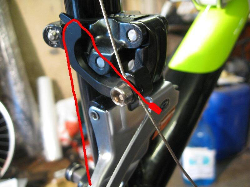

Ребят, добрый день!
Штатно стоял переключатель с нижним хомутом. Вчера приехал Деоре с верхним, сегодня одел его на раму и столкнулся с сильным перекосом троса.
Что с этим делать? Пытаться поменять на переклюк с нижним хомутом (не хотелось бы), забить или существуют другие решения проблемы (вариант переварки упора рубашки троса не предлагать :D )

Переключатель - Deore FD-M591

похоже на нижний подвод троса, только неправильно подведенный :smile:
вот так можно трос проложить?
мало понятно по фото..
da3b00ce8ece.jpg [ 68.22 КБ | Просмотров: 1477 ]

Ээээ... Пустить трос по низу рамы вместо верха?
Шимана пишет, что у переключка универсальный подвод троса.
Шима в Текдоках (только что посмотрел) говорит, что трос как на фото заведен верно

Такий перекос троса є цілком нормальним для перекидок з верхнім хомутом. Жодних проблем у цьому немає, у всіх так.
Трохи покращити ситуацію можна якщо підвести тросик з протилежної сторони болтика. Ось так:
Хоча, у мануалах шімано радять підводити тросик так, як це зробив топікстартер.

точно так же стоит трос , та же история - стоял переклюк с нижним хомутом ацера, сейчас с верхним х0 - работает идеально, проблем не вижу. :smile:

:) у Вас он не правильно подведен, он должен идти влево и проходить под черной направляющей, а не так как на фото
А подвод там универсальный, как у всех новых шимановских мтб переключателях

У автора все по инструкции. http://techdocs.shimano.com/media/techd ... 747488.pdf
D.lus! Если переключает нормально, то на чуть неправильную ориентацию бонки можно плюнуть. Все могут ошибиться. Рамостроители тоже люди. На некоторых рамах бывает намного хуже.
Тут уже сказали: трос идет сильно в сторону, потому что таково свойство переключателей с верхним хомутом. Так у всех.

Есть три типа ориентации бонок на раме.
В зависимости от ориентации бонок рамы делятся на ТРИ ТИПА:
1. Рамы под срамовские переклюки - ось бонки совпадает с осью подсидельной трубы.
2. Рамы под переклюки с верхней тягой - такая рама у топикстартера.
3. Рамы под переклюки с универсальной тягой - бонка ориентирована с лева направо (наоборот по сравнению с бонкой на раме под верхнюю тягу).
У топикстартера сложилась ситуация, когда он на раму под верхнюю тягу поставил переклюк с универсальной тягой. Это в корне не правильно.
Для того, чтобы выйти из ситуации, нужно купить и поставить переклюк с верхней тягой, например классический ХТ.
Я понимаю, что у ХТ рамка не "трушная"... И с нижней ориентацией гавно он собирает... Но зато его поэтому можно легко найти занедорого :)

Вот так будет ориентирован тросс на переклюке с верхней тягой:

Друзья, всем огромное спасибо за советы :)
Все прочитал, много подумал, долго рассматривал как идет трос на раме и решил таки поменять на нижний хомут. Хотя он, вроде как, и собирает больше грязи. Но у меня есть Керхер :D
Как переключает с таким подводом троса я не знаю - система еще не стоит, болты на переклюке, включая болт фиксации троса, не затягивал - только наживил примерить как станет.
Кузя, да, где-то так изначально и шел трос на Турни с нижним хомутом. Спасибо за подробное описание. Продолжаем постигать нюансы.
Думаю, тема исчерпана, решение по выходу из сутации принято.
Это ваша классификация - или об этом где-то написано?
Так ведь мы с приятелями десятки раз убеждались, что все три вида переключателей хорошо работают с рамами любого типа (из трех вами названных).
СообщениеДобавлено: 04.11.2012 23:18
Сообщения: 647
Возраст: 114
Зарегистрирован:16.12.2011
Это то, как оно реально есть. Где китайцы описывают эту классификацию, я не знаю, может быть это какие то примечания в каталогах рам. Скорее всего этот момент оговаривается в спецификациях-приложениях к договорам при заказе рам.
У топикстартера трос будет пилить бонку.
Кроме повреждения бонки увеличится нагрузка на манетку и усилие переключения, быстрее вытянется тросс.
Поэтому такое положение вещей недопустимо.
Хотя я обращал внимание на этот момент, Вы правы, многие так и ездят :facepalm: Многие ездят с люфтящими педалями. И на сантиметровых восьмерках. На скрипящих ашанах. На седлах опущенных с коленями за ушами...
А я так ездить не могу. Дело даже не в тугом переключении, просто морально неприятно когда тросс бонку пилит, в моем понимании это полный фейл, все равно что ездить на рассыпавшемся подшипнике или на забитой гавном вилке...
У меня тоже стоит не соответствующий тип переклюка. Бонка под срам, а переклюк под верхнюю тягу. Но в этом варианте нет запиливания бонки. Переключается очень легко. Рубашки хорошо подогнаны. Кстати рубашки с кевларовой оплеткой весьма приятны, единственное шо - их торцевать не удобно, они кошлатятся.
