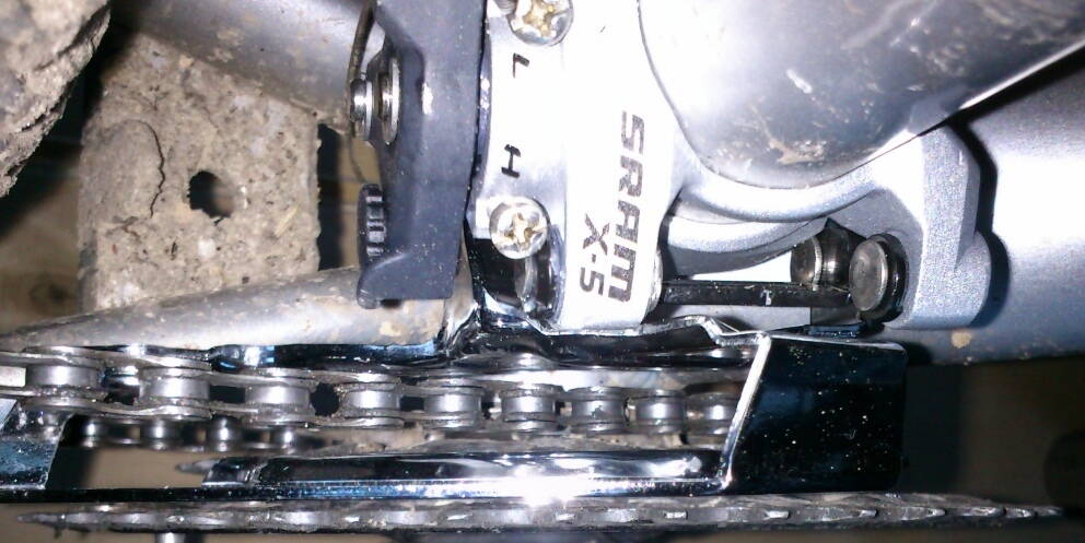

При выкрученном на макс. винте L рамка задевает цепь, можно ли как-то это исправить?
На фото сзади цепь на самой большой
DSC_00021.jpg [ 221.23 КБ | Просмотров: 2349 ]

А рамка переключателя ровно стоит?

knaki
По фото же видно, что параллельно звезде стоит
Можно! нужно заменить каретку на другую с более широким валом.
У Вас чейнлайн завален в сторону рамы.
или спейсер поставить еще один на каретку (если холовтеч) , или слишком короткий вал каретки если квадрат.

Вал 113 мм, холвтек первый, квадрат т.е. Завтра сделаю фото чейнлайна, на мой взгляд систему ещё левее нужно сдвинуть. А если поставить переклюк Х-7 с верхним хомутом (шимано алтус с верхним хомутом, также с выкрученным винтом, упирается шарниром в раму)?

LordOfSun, попробуйте, ослабив хомут, повернуть переключатель так, чтобы не терло. Затем проверьте, не трет ли на крайних правых звездах. Может и сработает безо всяких замен.
И да, чейнлайн - его измеряют, а не фото выкладывают, если что. :wink:

Димдимыч
А как его измерить?

LordOfSun, расстояние от центра рамы до средней звезды.
