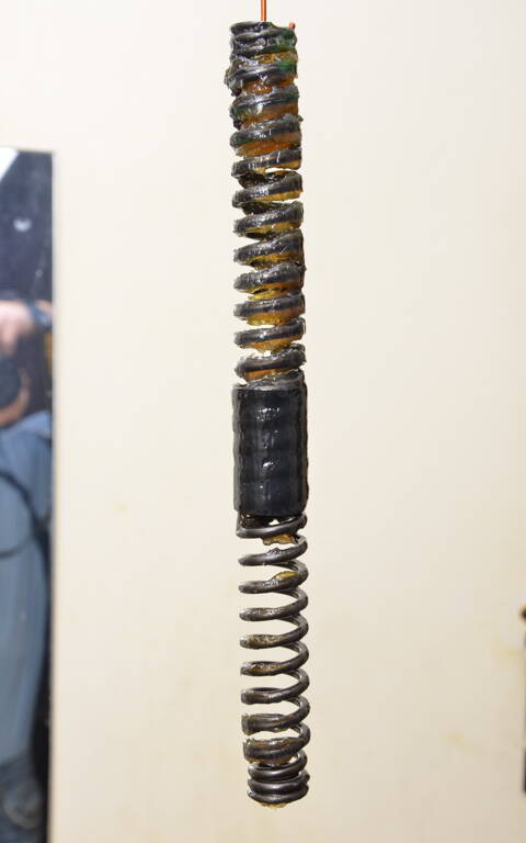

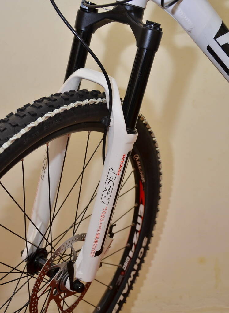

Собственно имеем в стоке вот такое чудовилко - RST Omega-TRL, в левой ноге пружина в правой масляный локаут с монеткой на руле. После нескольких месяцев езды встал вопрос как сделать сие чудо более мягкой так как при моем весе в 67кг малость жестковато. Вилку естесно перебирал, вычищал, смазывал башинги густой смазкой и заливал в штаны по 20мл жидкой. Стало чуть лучше а именно страгивание, перестало ходить рывками. На фото собственно вилка и ниже та самая жесткая пружина, длинна составляет 26см, есть метка зеленого цвета. Первое что пришло на ум заменить пружину на более мягкую. Может кто имеет опыт замены и как определить по цвету жесткость, поделитесь советами плиз!!
Да да, знаю что многие скажут выкинь этот макет и купи нормальную. Согласен, куплю, как только подкоплю средства, но пока копим хотелось бы хоть что то сделать для более комфортной езды.

Обточи пружину.

tifo писал(а):
Обточи пружину.
где есть инфа по этому поводу? Хотя это крайний вариант. Может у кого валяется без надобности мягкая пружина

lik33
Локаут масло или газомасло?
Зы: по логике зеленая и так не сильно жесткая, часто вообще не маркированы, так что тут только по диаметру проволоки и виткам ориентироваться.
Диаметр то какой у пружины ?
Зы: Зря консистентка в башингах... какая?

DesignerMM писал(а):
lik33
Картридж неразборный, на сайте производителя описывают как масло.
Густой совсем не много смазки, только башинги слегка смастил что бы штаны одеть нормально. А так иногда перевернул на часок жидкое стекло в башинги и смазано все.
Диаметр проволоки пружины - 3,5мм
Диаметр самой пружины приблизительно - 24,5мм (ноги 30мм)
Количетво витков - 25
Ну его когда сжимаешь и отпускаешь, то шок назад сам выталкивается - газо-масляный, на нем килограмм пять преднагрузки уже. И может попробуешь на полностью выкрученном проехать?
У меня проволока то-же 3,5 только диаметр 26 и 26 витков. Убрал лишнее в обратке - пластиковую втулку, поменял пружинку на более сильную такой же длины и добавил к основной пружину с проволокой 2,8 - страгивается легче, но плюшевости не появилось.
Зы: я еще легче... :sad:
Можешь попробовать уменьшить преднатяг, если не жалко резать - те странные нижних три витка на фото.
Неа, не выталкивается сам по себе, и даже локаут работает исправно, правда не по всему диапазону щелчков монетки, но оно наверное и не должно по всему, ну вобщем регулируется.
Резать жалко потому что могу испортить, а другую попробуй найти, так что не буду. Лучше поищу.
И по поводу страгивания, было по началу даже путал с люфтом когда рулевую зажимал :facepalm:
Да и еще когда сажусь на вел чутку проседает пружина на 1-1,5см

Ну то что проседает, то с мягкой еще больше проседать будет :smile:
То ж я имею ввиду что очень мало проседает :roll:
Ну а пока буду по форуме клянчить, может и найду у кого подходящюю пружину
Еще бы башенги (они без зацепов, нужен сьемник лепить) вытянуть со штанов, поменять было бы вообще отлично, но, такое гоУно в расходниках не нуждается :D
Люфт как оказалось есть, но мизерный.
Можно и так кататься но бесит дзынь дзынь когда влаживаешь в поворот на скорости.

lik33
нормальный сэг - 15-20 процентов ?
То может пружина брякать
Зы: если пружина больше в диаметре при всех других одинаковых - она получается мягче.
lik33
Ну вроди нормальным щитается и 10 и 20-25%,хотя пишут смотря для чего.
Тут уже как говорится методом тыка.

я буду из двух одну делать, главное, чтоб не сильно мягкая вышла.
пружины из ремкомплекта сузуки летс :smile:

Ага, а я как то не смотрел в низ а просто
на ник тыц, тож самое.
:smile:
Хм...на моем китайце (с движком ямаховским) маятниковая вилка...где бы еще поискать...
Я вообще думаю что от метал. пружин плюшевости вря д ли добиться можно.
А как лепить из двух, только скручивать между собой?

так же как по краям пробки, только между пружинами - пластиковая втулка с бортом по центру.

lik33 писал(а):
Я вообще думаю что от метал. пружин плюшевости вряд ли добиться можно.
для поиска пружины лучше создай тему в разделе продаж вилок.
Наоборот теоретически пружинные вилки более плюшевые, так как металл. пружина образно висит в воздухе, а воздушная преодолевает трение с ногами/стенками картриджа. Fox Vanilla - пружинная и считается очень плюшевой. Другое дело что пружину нужно подобрать под свой вес и все будет круто)
