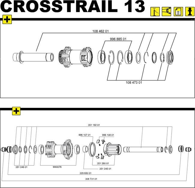

Здравствуйте. Суть вопроса. Имеется mavic crosstrail 2013, нужно бы заменить подшипники. Нашёл их размеры, передний 6804 2rs. 30,20,7мм. Можно ли купить хороший подшипник не мавик, и отдать на замену в мастерскую. Или нужно обязательно мавик покупать?
И ещё один вопрос, в велосервисе сказали что сзади три подшипника, а в описании что нашёл в интернете, два подшипника. Кому верить?
21295_0_Ersatzteil_Mavic_Crosstrail_Nabe_Modell_2013.jpg [ 119.48 КБ | Просмотров: 747 ]

Можно, надо, чтоб по размеру было. Насколько помню, сзади три подшипника и втулка скольжения четвертая. Два в самой втулке, один малый в барабане и одно кольцо скольжения.
В этой модели, согласно схеме, вроде малого в барабане нет...выеживаются...
