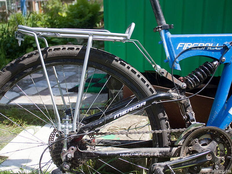

Видел, что умудряются багажник цеплять к такой раме, а на него уже кресло, то так куда не шло.. А если уж углубиться, то можно только раму поменять.

 Заголовок сообщения: Re: Велокресло на двух подвес
СообщениеДобавлено: 07.11.2014 00:47
Сообщения: 2126
Город: Харьков, Алексеевка
Зарегистрирован:23.02.2008
Раму нужно доработать вот так
http://xt.ht/phpbb/viewtopic.php?f=19&t=42771&p=532032&hilit=%D0%B1%D0%B0%D0%B3%D0%B0%D0%B6%D0%BD%D0%B8%D0%BA+%D1%81%D0%B2%D0%B0%D1%80%D0%BA%D0%B0#p532032
Но вообще это стеб, надо вел поменять, здоровье детей дороже!
