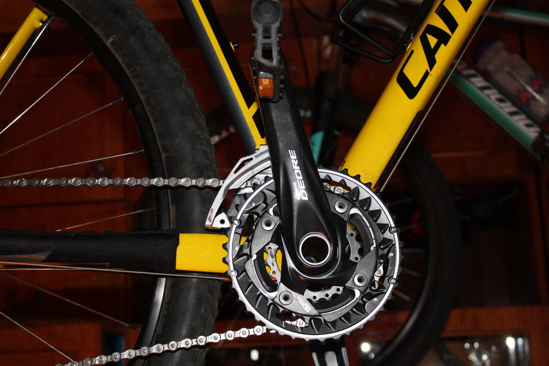

Усім привіт!
Думаю про апгрейд усієї трансмісії до 10 швидкостей, проте поступово (зараз нові колеса гроші тягнуть).
Мені підігнали за дуже добру ціну Shimano FC-M612 (40/30/22), якраз найнерська розкладка. Ясне діло хочу пробувати ставити ці шатуни "але є одне але" (с).
Різниця у товщині самих зірок систем мінімальна: Suntour - 2.1 (24 зуба) та 2.2 - 34 і 44 зуба проти 2.0 у FC-M612.
А ось відстань між зірками - суттєво відрізняється у 8 шв - 6.2 мм, у 10 шв - 4.1 мм.
Після підрахувань стало зрозуміло що зірка на 30 зубів буде працювати із меншим діапазоном зірок касети якщо порівнювати із 8 шв шатунами, якщо точніше то із переключанням на нижчу передачу (17- і вище) проблем не буде, а ось при переключенні до 15 і 13 теоретично мають бути проблеми.
Буржуї пишуть що на практиці все добре і 10 шв шатуни нормально працюють із 8 шв трансмісією ...
Ну дуже не хочеться щоб новенькі шатуни чекали доти докупляться касета, ланц, переклюки і манетки....
Як по вашому - чи буде нормально працювати 10 шв система із 8 шв цепкою? Чи буде 8 шв передня перекидка нормально працювати із шатунами?
ЗИ: Чи то варто відразу проставки (шайби) на 1 мм тулити? Чи не буде менша жорсткість кріплення зірок до шатуна?
ЗИИ: Може вже хтось так експерементував?
Оновлення: буде працювати добре, нічого міняти не потрібно.
IMG_8667.JPG [ 495.68 КБ | Просмотров: 1459 ]
Последний раз редактировалось erix5 10.07.2014 22:03, всего редактировалось 2 раз(а).

Справді відрізняється відстань між предніми зірками? Вперше чую. Шлопці писали на ЮА. Байку, шо на Деорах все однаковісінько.
100 відсотково. Перевіряв три рази у різних місцях... Доречі ці шатуни із лінійки 2014 го і BCD 96/64 - що і дало змогу "правильну найнерську" середню зірку втулити
Замеряйте толщину посадочного места внешних звёзд.
Я уверен, что цифры будут одинаковые, а разница набегает из-за профиля самой большой звезды.

Та точно відстань менша. Навіть на око видно. Можу фото викласти...

Пів сезон відкатав на 10x фса коммет з 9-шв ланцом, потім повністю перейшов на 10x.
Нічого страшного нема.

Є результат. Не просто результат - а позитивний результат.
Погіршення перемикання немає, навіть здається що краще стало. І як не дивно діапазон роботи середньої зірки став трохи більший (майже вся 8 шв касета), окрім зірки на 34 зуба.
Отже 8 шв цепка, 8 шв трансмісія і 10 шв шатуни працюють дуже добре.
