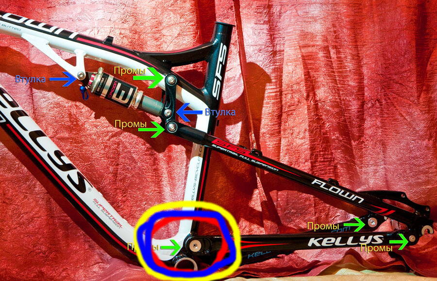

Пока зима решил проверить линки подвески дабы небыло прикипевших болтов или еще каких то неприятных сюрпризов в самый разгар сезона. И таки да - один болт не выкручивается. Остальные - ок. И все сидят на синем фиксаторе резьбы.
На фото он обведен тремя цветами, около каретки. Внешне из себя представляет кругляшку с внутренним шестигранником. С противоположной стороны туда ввинчивается винтик, есть предположение что в него же. Он из чего то вроде алюминия, совсем мягкий, боюсь сорвать шестигранник.
1) Как его вывинтить? Пока что залил аккуратно периметр шляпки ВД-40 и оставил до завтра. Как такой вариант: купить контрболт с такой же резьбой, но длиннее и ввинтить его до упора в большой болт и таким образом получить нечто, приложив к которому рычаг - можно вывинтить все что угодно.
И еще, на них же на всех обычная резьба? Те затягивать по часовой.
2) Как оно там все устроено? Эта кругляшка - ось, в которую ввинчивается болт с другой стороны?
3) Подскажите отличного токаря. Хочу чтоб мне выточили такую же ось, но из нержавеющей качественной стали.
PS^ забить не вариант, я спать не смогу, зная что у меня прикипевший болт на байке :sad:
17477353.jpg [ 242.62 КБ | Просмотров: 2007 ]

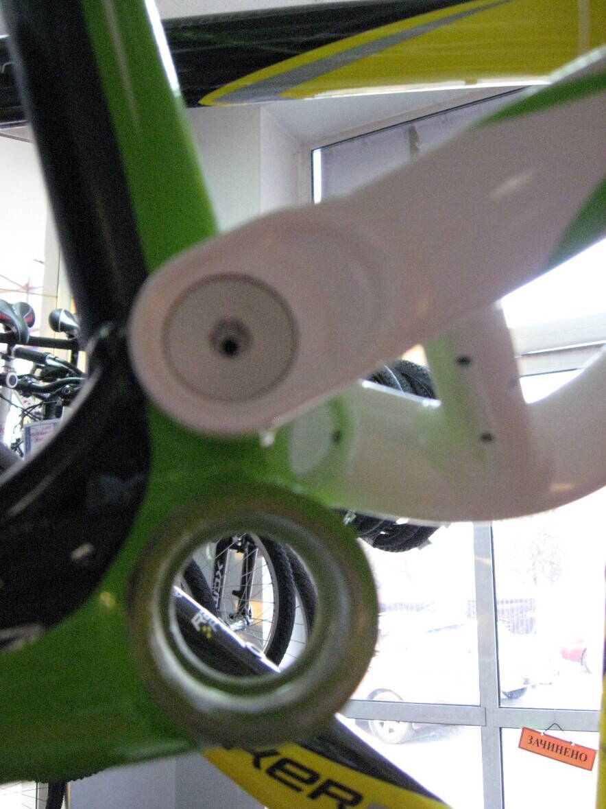

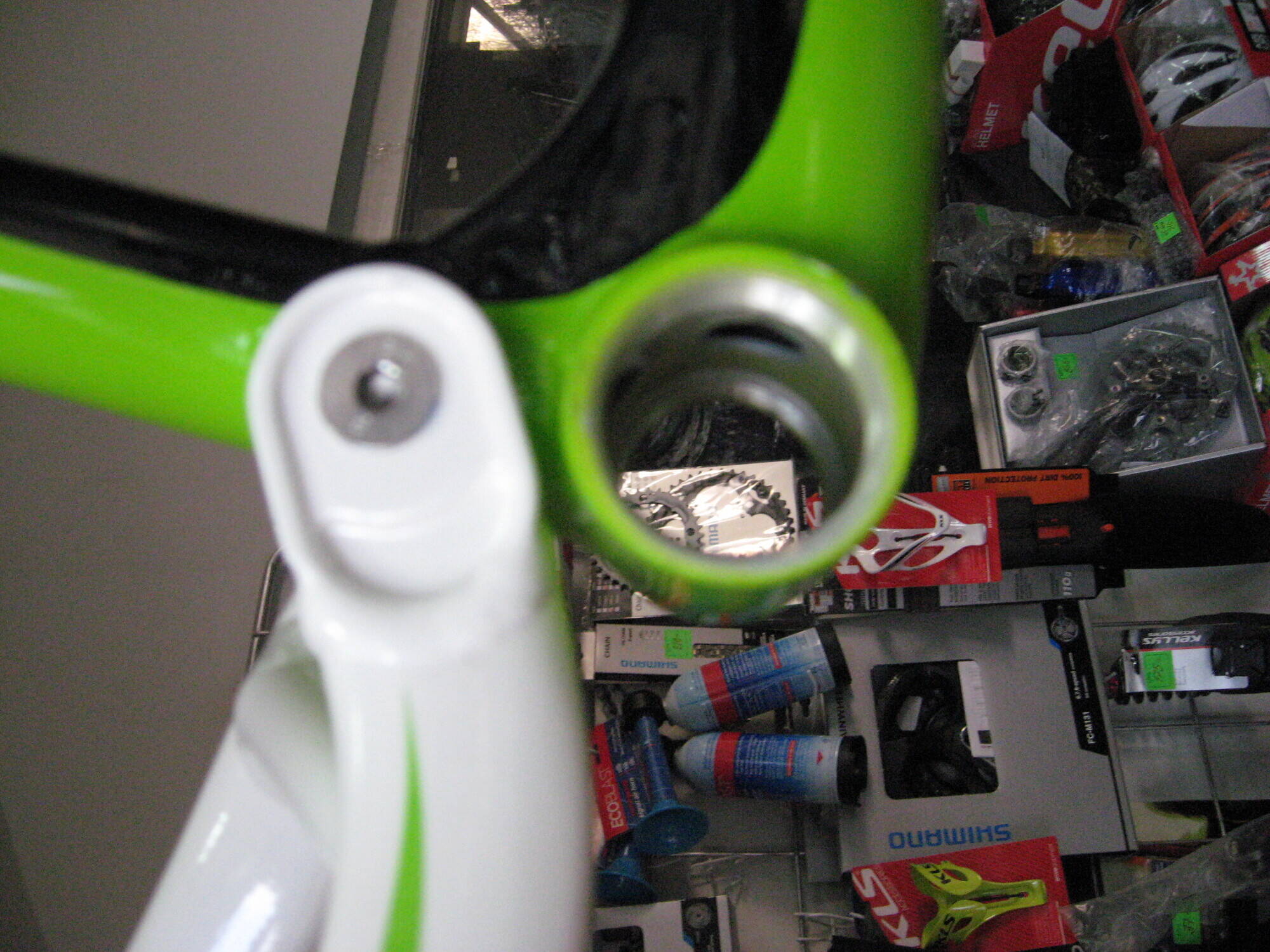

Вот до разборки. Разобранный не могу, он залит ВД-40 и обмотан пакетом.
На нижней фотке - вотета проблемная кругляшка с дырочкой и шестигранником. На верней фотке - готовка болта противоположного, он вышел без вопросов.
IMG_0498.JPG [ 1005.04 КБ | Просмотров: 1962 ]
IMG_0506.JPG [ 268.67 КБ | Просмотров: 1962 ]

Фотки паршивые, но похоже на стандартный вариант.
